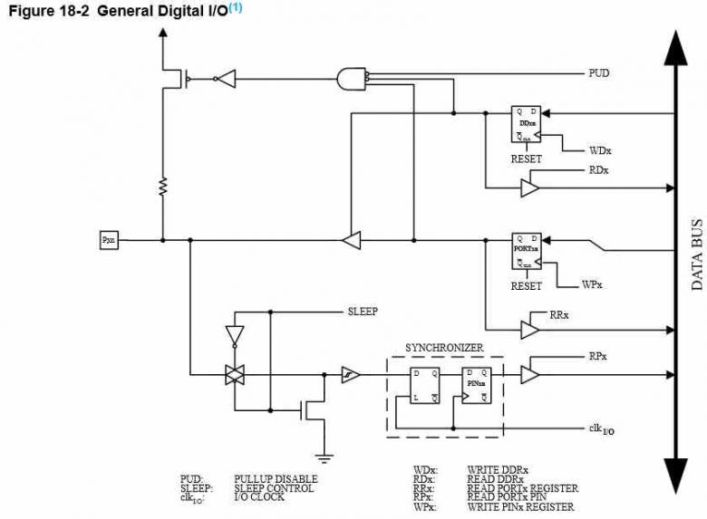

Можно, только имей в виду, если ты выдал 1, а нога просажена в 0, то прочитаешь 0.
Схема порта до кучи:
Немного не так. Если читать PORTB, как в примере у ТС - прочитается именно то, что туда записывали.
А реальное состояние вывода читается из PINB, и да, в каких-то случаях оно может отличаться от PORTB.
