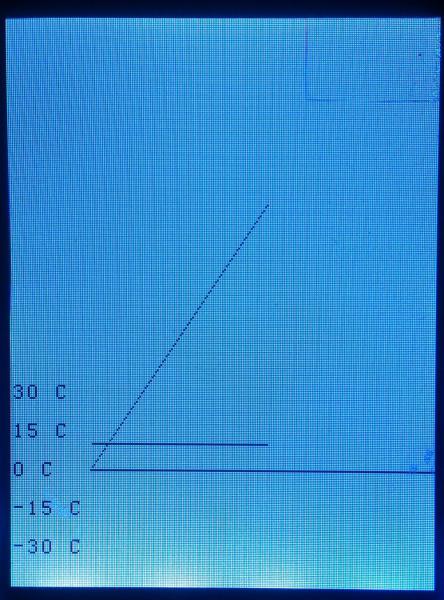

Что за артефакт появляется на экране

 Всем привет!
Я наверное как и все новички в первых своих проектах касался темы метео станции.
И при работе с моим первым проектом метеостанции столкнулся с одной на мой взгляд интересной проблемой. При выводе создании графика температуры, на экране по мере сознания графика температуры, появляется диагональная линия идущая с лево на право (см.фото). Пользуюсь экраном http://amperka.ru/product/tft-color-display-320x240, библиотекой https://github.com/amperka/UTFT.
Помогите убрать эту линию
1.
в строках 50 и 63 замените > на >=, иначе вылезете за границу массива. Думаю, что это и даёт Вам диагональ;
2.
строки 11 и 12 лучше записать так
const byte dlinaGraphika = 100;
int dataTempOut[dlinaGraphika];
Тогда не будет возможности поменять 100 в одном месте и забыть в другом.
3.
в строке 48 Вы присваиваете float int'у. Само по себе не страшно, если Вы понимаете, что делаете.
4.
в функции grafik Вы всегда рисуете весь график на всю ширину, не обращая внимания на то, что у Вас, возможно, пока ещё не хватает данных в массиве dataTempOut (а массив Вы, кстати, не инициализировали)
5.
При этом Вы не стираете старые значения по тому же X, т.е. со временем у Вас на экране образуются несколько кривых.
McLay
Зарегистрирован: 13.09.2015
Спасибо ЕвгенийП, ваш первый совет помог. Проблема изчезла.
Второй, соглашусь.
По четвертому, на фото я просто хотел показать проблему. А так да массив до конца не был заполнен данными.
По пятому, просто хотелось по максимуму урезать скетч, чтобы лишний раз помошники не забивали голову не нужной инфо в скетче.
