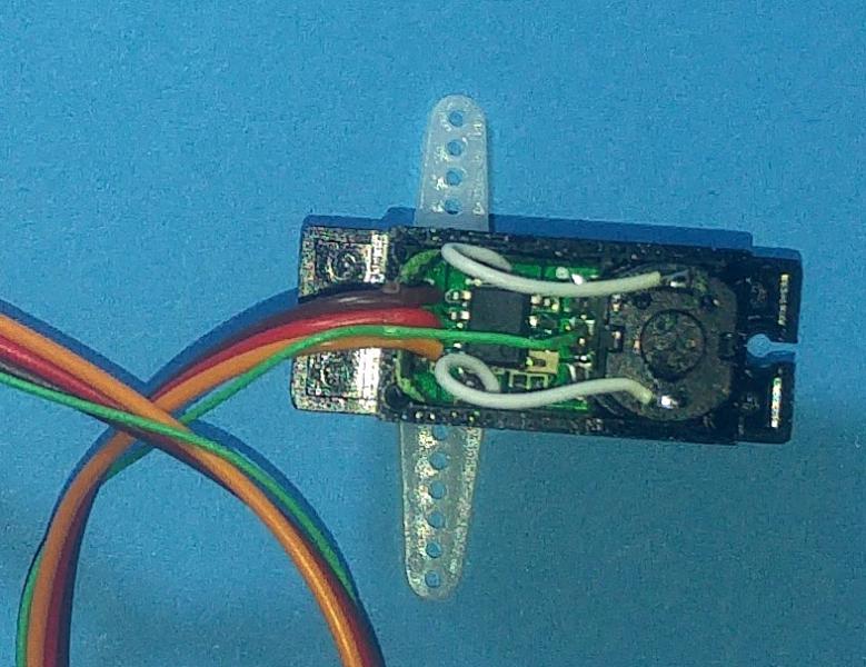

Для этого надо подпаяться к центральному выводу потенциометра внутри сервы и вывести провод на А0 Ардуины.
Вы предлагаете разобрать серво? :-O
А при чем здесь A0? :/
Объясните, пожалуйста, подробней
В сервоприводе качалка и вал потенциометра жестко связаны. Напряжение снимаемое с потенциометра на А0 (например) даст Ардуино "знание" где качалка сейчас, а потом Ардуина выставит качалку на известный ей угол, т.е. оставит качалку на месте исходном. Как раз балуюсь этой затеей, могу скинуть схемку, фотки, скетч для имитатора механического таймера на SG90.
leks, любопытно! Прямо хакерство какое-то. )) Так у Вас получилось или пока только пробуете? )
А то ведь эти серво - просто беда какая-то. Жужжания, лаги вские победил резиками и кондёрами. А вот стартовый скачок - никак, перерыл кучу форумов...
Вот так прицепил провод зелёный. Сколько серв дешевых использовал, ни разу никаких закидонов с качалками не было.

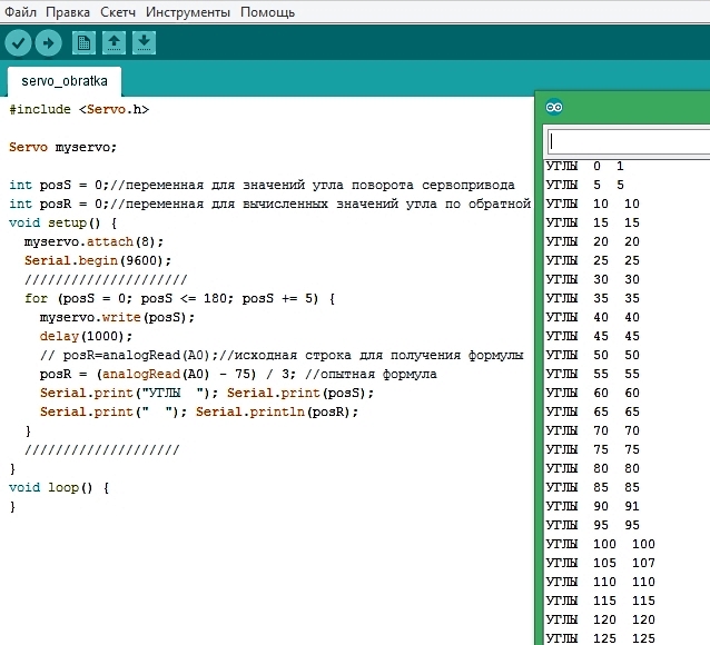

#include <Servo.h> Servo myservo; int posS = 0;//переменная для значений угла поворота сервопривода int posR = 0;//переменная для вычисленных значений угла по обратной связи void setup() { myservo.attach(8); Serial.begin(9600); ///////////////////// for (posS = 0; posS <= 180; posS += 5) { myservo.write(posS); delay(1000); // posR=analogRead(A0);//исходная строка для получения формулы posR = (analogRead(A0) - 75) / 3; //опытная формула Serial.print("УГЛЫ "); Serial.print(posS); Serial.print(" "); Serial.println(posR); } //////////////////// } void loop() { }Вот тестовый скетч.
Такие результаты по углам выставляемым и вычисляемым по потенциометру.
Круто, буду втыкать! Разберу один...
