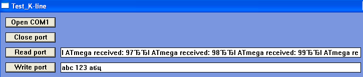

Установил MAX3232, а проверить связку Arduino + Персоональный Компьютер не смог.
Несколько раз переделал схему.
Установил на ПК две программы: PORTMON и Test_MAX232

Простую проверку связи ПК + Arduino я сделал с помощью Test_MAX232.
Всё отправляет и всё читает.
Надо установить на ПК серьёзную программу и проверить насколько надёжна связь.

115200 нормально работает. Test_MAX232_115200
Вот этот скетч обратно шлёт кразябяки.
Его можно поправить.
int incomingByte = 0; // для хранения полученного байта void setup() { Serial.begin(115200); // устанавливаем последовательное соединение } void loop() { if (Serial.available() > 0) { //если есть доступные данные // считываем байт incomingByte = Serial.read(); // отсылаем то, что получили Serial.print("I ATmega received: "); Serial.println(incomingByte, DEC); } }надо скорость постепенно увеличивать. 115200 может прост оне потянуть ваш переходник на плате

Я так смотрю тут гуру все по ком порту. Насколько мне удалось понять логику работы порта. Эта программа работает правильно. А кракозябры это не что иное как символы конца строки и возврата каретки, ака \n и \r. Которые ты сам отправляешь используя println(), используй print() и кракрзябр не будет.
