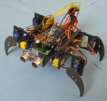

Возник вопрос по совместному использованию двух библиотек. Нашёл такую грустную ссылку. Пробовал кто нибудь совместную работу этих библиотек в скетче или бесполезно?..
Замысел прост-есть ходилка на 8 сервоприводах, УЗ датчик и блютуз управление через самодельное приложение. Хочется из ходилки сделать танцульку, умные светодиоды (глазки вместо УЗд ) вроде как усиление восприятия ритма на фоне унылых дёрганий конечностями.

Потом покажите хотя бы своего танцора.
leks
Зарегистрирован: 22.10.2017
sadman41 пишет:
Такой ходун, пока. Конструкция сопливая, против всех правил, но ходит не один месяц.
