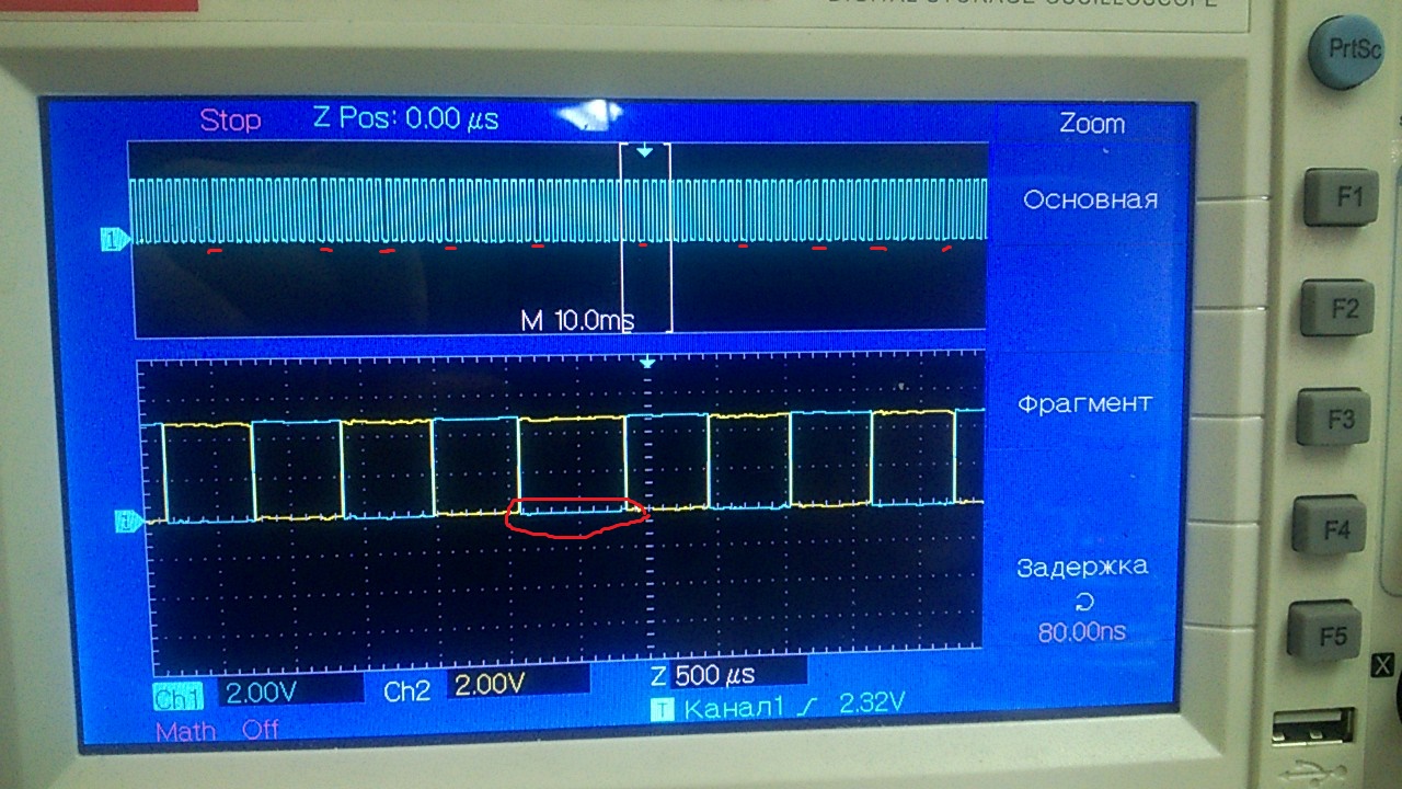

int potPin    = 0;
int lastpot, delayPot;
byte  kan6[] =   {B10101010, B01010101, B10101010, B01010101, B10101010, B01010101, B10101010, B01010101, B10101010, B01010101, B10101010, B01010101, B10101010, B01010101, B10101010, B01010101, B10101010, B01010101, B10101010, B01010101, B10101010, B01010101, B10101010, B01010101};
  pinMode(potPin, INPUT);
  DDRD  = DDRD  | B11111111;
  lastpot = analogRead(potPin);
  delayPot  = map(lastpot, 0, 1023, 600, 6);
  for (int j = 0; j <= 23; j=j+1)
    PORTD = kan6[j];
    delayMicroseconds(delayPot );
Как избавиться от этой задержки? изза чего выходной сигнал теряет симметрию ? надо сделать Stop timer 0 ? что это даст ? и как его сделать обращаясь к регистрам авр ...

SergV, так и должно быть. Таймер0 каждую миллисекунду падает в прерывание и висит там пару-тройку микросекунд, вот и задержка. Решение -остановить таймер и неиспользовать арудиновские функции работы с временем. А пользовать GCC-шные или свои писать.

А отключить прерывания таймера 0 возможно?
dimax пишет:
А пользовать GCC-шные.
А можете посоветовать документацию по этому? Есть пример?
SergV пишет:
AVR130: "Setup and Use of AVR Timers"
