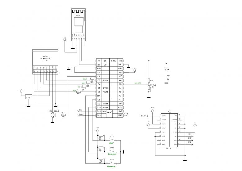

Есть в наличии ЦАП DAC8554 16 бит 4-х канальный, как сделать раздельное управление каналами при помощи кнопок.
Модуль блюпупа, делитель напряжения и LCD можно не принимать во внимание, с этим все в порядке

Пробовал MCP4922, в протеусе все работает, но там два канала и на нее есть библиотека.
Как быть с 8554?
Так же. Подключаете по spi (только тут 3 проводный он, ибо в обратку ничего не ожидается) и шлете команды согласно ентой бамажки. Там все расписано.
Вот так будет работать? Puhlyaviy что скажете? В плане необходимо будет раздельное (независимое) управление каналами ЦАП. Проверить в реале пока нет возможности и в протеусе нет модели DAC8554...
