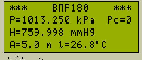

b707 пишет:
По смыслу этот датчик показывает ИЛИ давление ИЛИ высоту над уровнем моря, но не оба параметра разом.
А как же BMP180 кажет и то и то???
-NMi- пишет:
неверно выразился - дачик может показывать изменение давления при неизменной высоте или изменение высоты при неизменном давлении. Вычислять и то и другое разом - не выйдет, так по сути измеряется только одна величина и потом пересчитывается либо в то. либо в другое
-NMi-
Зарегистрирован: 20.08.2018

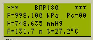

Вот мой чо кажет в протеусе. В реале в железе то-же что и на смартфоне и гисметео.
Библиотека естественно самописная, нет такой в инете.

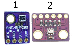

Скажите пожалуйста а какая разница между этими датчиками для обеих пишут продавцы как BME280. Мой второй. Может это всетаки BMP280 а не BME280?
BME280
Чтобы узнать это - нужно считать ChipID с сенсора.
Master_G
Зарегистрирован: 04.07.2019
ok. как прочитать ?

Master_G пишет:
ok. как прочитать
Адафруктовая библиотека проверяет ID когда вызывается Init. И то что
Цитата:
И еще закоментировал //return false;
Говорит о том, что ID не соответствует BME280. Та где ты закоментировал добавь печать _sensorID в сериал порт.
Master_G
Всем спасибо разобрался! У меня Serial.println(bme.sensorID(),16);  выводит 58. Датчик мне подсунули BMP280 вместо BME280.
