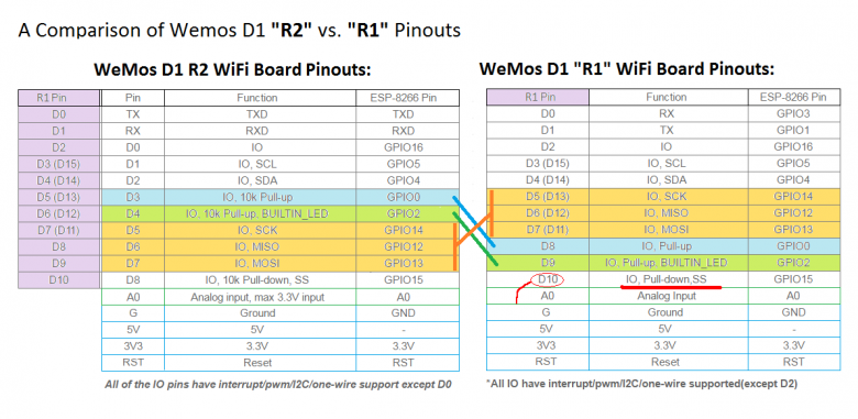

Заливаю пробный скетч и в мониторе порта вижу какую-то пургу:
 ets Jan  8 2013,rst cause:4, boot mode:(3,6)
wdt reset
load 0x4010f000, len 1384, room 16
tail 8
chksum 0x2d
csum 0x2d
v60000318
~ld
…BMP280 test
Код и подключение датчика как здесь:

У кого какие мысли?

Wemos D1 нужно еще правильно настроить : https://geekelectronics.org/arduino/wemos-d1-r2-na-esp8266-ndash-pervoe-... .

полезно смотреть на схему. d10, которому Вы назначили роль CS - подтянут к земле. Ему, не то, что нельзя, но непредсказуемо, быть выходом с активным нулем.

Что посоветуете прописать?
Так кошернее получится?

у меня сам есп266 есть, причем с USB шкой, не в таком дурацком виде, но есть. Но нет BMP280, так что проверить не смогу. Смотрите библиотеку.
Попробуйте чистые пины, не пулап и не пулдаун и без светодиода. Ну там же можно найти 4 чистых пина. Из заголовков уберите ненужное: вот вам wire.h там захрена? и Adafruit_sensor.h тоже зачем? Пример то - для ардуино, а у Вас совсем не ардуино! На есп8266 ардуиновские библиотеки - очень не всегда работают. Придется сильно напрягаться. На сайте про 8266  есть форум и там много чего красивого написано.
