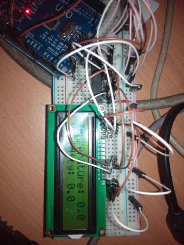

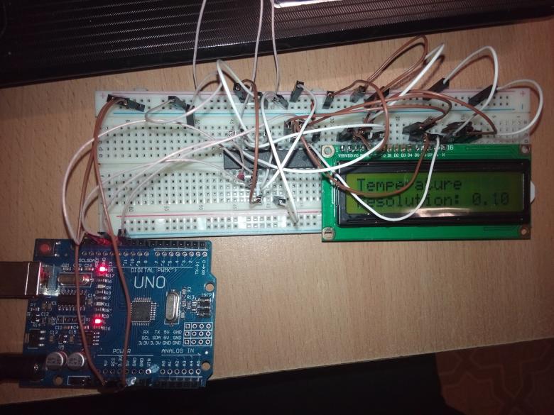

isaev0302
Зарегистрирован: 28.06.2016
А вот это анегдот, да и только...
Использовал библиотеку от Adafruit записал программочку
#include <Adafruit_Sensor.h>
#include <DHT.h>
#include <DHT_U.h>
#include <LiquidCrystal.h>
#define DHTTYPE DHT22
#define an_light1 A1
#define DHTPIN 10
DHT_Unified dht(DHTPIN, DHTTYPE);
uint32_t delayMS;
LiquidCrystal lcd(7, 5, 4, 3, 0, 1);
byte SensLevel;
long h_Dht11, Sens, t_Dht11, t_18b20;
void setup(){
  dht.begin();
  lcd.begin(16, 2);
  lcd.clear();
//  delayMS = sensor.min_delay / 1000;
//  delay(500);
void loop(){
  sensor_t sensor;
  dht.temperature().getSensor(&sensor);
  dht.humidity().getSensor(&sensor);
lcd.setCursor(0, 0);
   lcd.print("Temperature");
lcd.setCursor(0, 1);
delay(500);
  lcd.print  ("Sensor:  "); lcd.print(sensor.name);
delay(500);
  lcd.print  ("Driver Ver:"); lcd.print(sensor.version);
delay(500);
  lcd.print  ("Unique ID: "); lcd.print(sensor.sensor_id);
delay(500);
  lcd.print  ("Max Value: "); lcd.print(sensor.max_value); lcd.print(" *C");
delay(500);
  lcd.print  ("Min Value: "); lcd.print(sensor.min_value); lcd.print(" *C");
delay(500);
  lcd.print  ("Resolution: "); lcd.print(sensor.resolution); lcd.print(" *C");
delay(500);
delay(delayMS);
 sensors_event_t event;
 dht.temperature().getEvent(&event);
 t_Dht11 = event.temperature;
  lcd.print  (t_Dht11);
ИИИИИИ....
Внутренние данные считывает а температуру не измеряет!!!!!!!
Что за хрень... Гуру, помогите...

isaev0302
Короче, спецы. Я в ауте полном...
Собрал макетку на винборде на проце...
Залил в него прогу, представленную выше. Так вот. Информация о САМОМ датчике - считывается.. А значения температуры и влажности - нет... Датчик исправен - на ардуинке с залитым скетчем все работает....
Вопрос - в чем проблема?? Не ужели ни кто с таким не сталкивался... Очень нужна помощь...

isaev0302 пишет:
питание на проц с обоих сторон подано? и аналоговое и цифровое? и тоже для земли...

isaev0302 пишет:
Что такое "информация о датчике" и откуда она считывается?
isaev0302
В датчике есть регистры со служебной информацией - тип, версия, разрешение и др. Вот эта инфа считывается (вроде как, содержимое библиотек не смотрел)...
Вы меня так поразили, что я даже в datasheet залез: "DATA=8 bit integral RH data+8 bit decimal RH data+8 bit integral T data+8 bit decimal T data+8 bit check-sum" - вот, всё, что может сказать о себе датчик.

Тоже хотел спросить, да забыл. Конечно, нет такой инфы..
isaev0302
Ясссно. Тогда полез в библиотеку от ада... Судя по всему там просто все прописано - я честно сказать не туда лазил. Думал, что работа с ардуинкой и библиотеками упростят мне жизнь... И тут облом. Возвращаюсь к ассемблеру...

Впрочем, я на вашей фотографии не вижу ни датчика, ни резистора к нему, что заставляет меня думать, что проблема таки в контакте.
isaev0302
Датчик на проводах (3 ввер уходят, не вошли в фотку), резистор 10к подпаян прям на датчике (smd 0805)...
