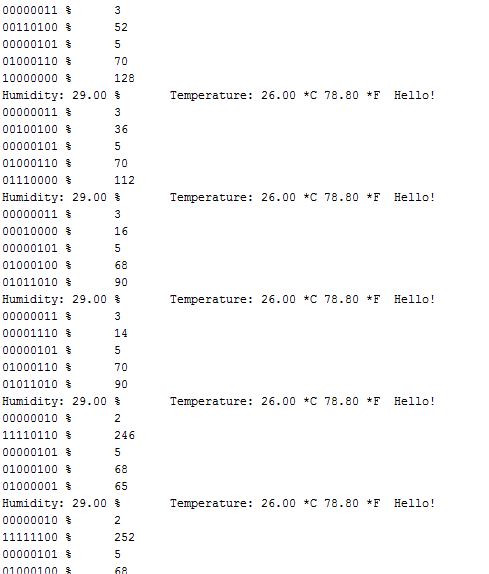

Большое спасибо за небольшой даташит. Теперь данные снять получается. А Вы, случаем не разбирались дальше? Т.е. по каким формулам дальше разбирать данные? Я вот что то пока не могу допереть как из битовых данных получить, собственно, температуру с влажностью.
На данный момент получаю вот такие данные:
Левый столбец - RAW данные (биты, всего 40), % - просто разделитель, правый столбец RAW данные в десятичном виде.
Нижняя строка с температурой и влажностью - это данные для сверки с датчика DHT11, подключенного к той же ардуине с библиотекой для этого датчика.
Руководствуясь даташитами к разным датчикам (DHT11, DHT21, SHT10, SHT15, SHT21.....) я думаю, что первые 2 байта - это влажность, следующие 2 байта - это температура, последний байт - CRC.
Но вот по какой формуле их высчитывать, так и не пойму... пробовал формулы отсюда:

Все. Разобрался, похоже =)) Ошибочка в коде у меня была, данные были некорректны.
Подходит формула рассчета, которая выше в коде на С, или отсюда: http://www.elecrow.com/download/MYH02.pdf
Пока не разбирался с этим датчиком.
Но насколько я понял в ответе должно содержаться 5 байт: два байта влажности + два байта температуры + 1 байт CRC.
итого первые ваши данные:
0000001100110100 0000010101000110 10000000 или в hex: 0334 0546 80, в десятичном виде: 820(82.0% влажности) 1350 ((1350-400)/10=95*), а вот CRC не сошелся, он должен быть равен младшему байту из суммы первых четырех байтов ответа (03h+34h+05h+46h=82h а получили 80h).
Все норм. Я разобрался, у меня была ошибочка в коде, теперь все гуд.
Да, там первые 2 байта - влажность (по формуле: полученные данные/10), следующие 2 байта - температура (по формуле: (полученные данные - 400)/10)), последний байт CRC (по формуле (байт 1 + байт 2 + байт 3+ байт 4) & 0xFF = байт 5)
