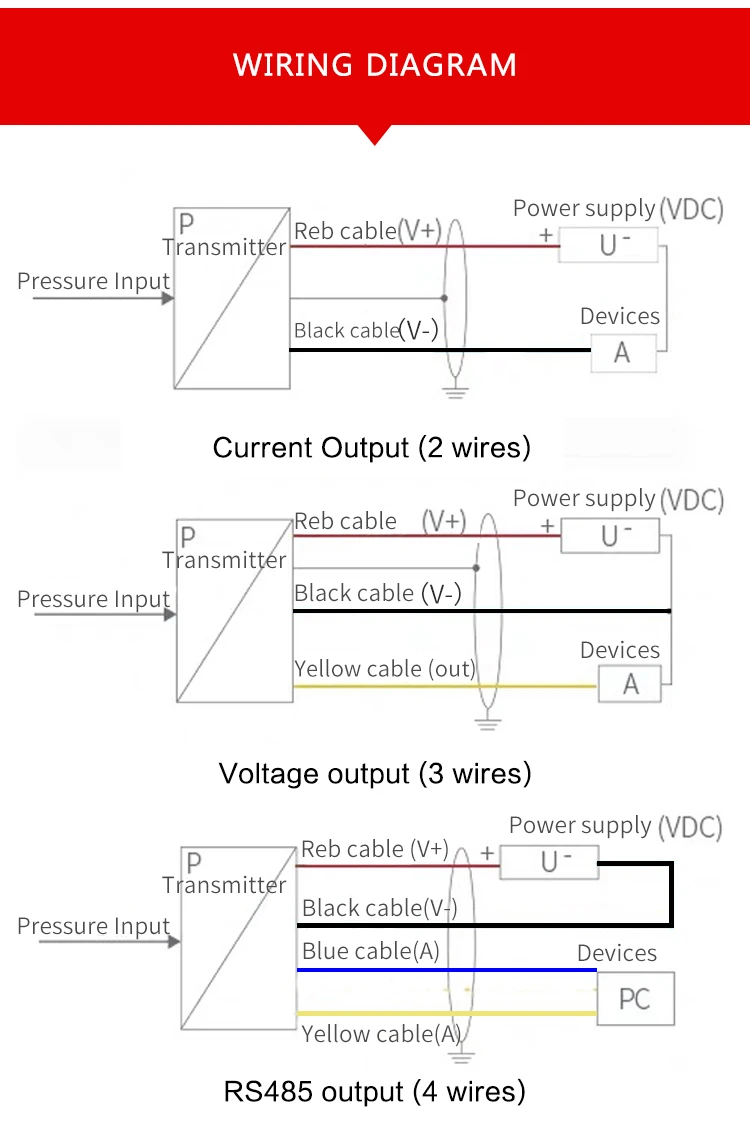

Всем привет я приобрел датчик для отслеживания воды в ёмкости работающий по rs485(modbus) протоколу но подключают его к конвертору usb-rs485  тоже с алишки через ком порт и другие программы не могу считать данные с этого датчика, может его как то надо по другому подключить к ардуино а потом к пк
вот сам датчик  вот схема подключения
dronsoft пишет:
Может, и надо. Мы же не знаем, как Вы подключили. Картинко из сети ни о чём. Да и на ней три разных схемы.
Хотите чего-то кроме глума и срача давайте СВОЮ схему с указанием какой именно источник питания, ну и всего остального.

По картинке подключения это 4 провода, rs485,  вариант номер 3, скинули мне протокол modbus rtu, питание до 30 вольт подаю от блока питания ноута 19 вольт

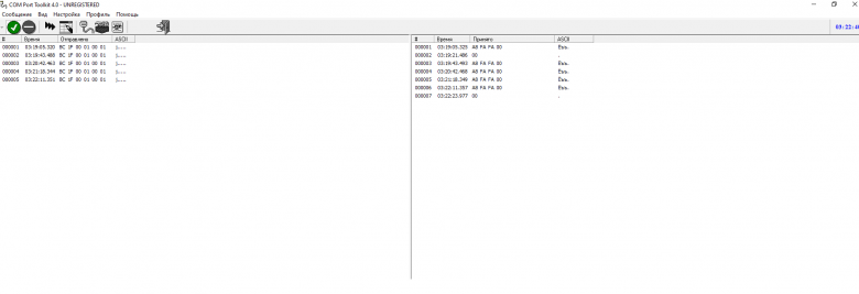

У меня датчик 4ре провода брал по спец заказу по точности до 0.1%, работает по rs485, я пробовал через узб переходник, начиная с монитора ком порта, и программы qmodbus, но видимо нужно как то правильно сделать пакет сигнала чтобы датчик отправил данные.

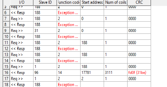

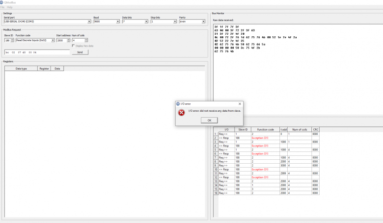

Ну что запустил получил ответы с датчика, отозвался 188, если я правильно понял вот

Нечего пока расшифровывать. Вот интересно, Вы на картинках что то видите? Я - нет. Вывод программы Qmodbus надо бы вставить в виде текста. Но и так похоже, что отвечает что запрашиваемый регистр отсутствует. Если адрес нашёлся, то теперь надо искать номер регистра. Их около 65525 тысяч. Но опять же есть послабление. Перебрать первых 10, и по 10 штук с 10000, 20000, 30000, 40000. Где ответит правильно. После правильного ответа в левом нижнем окне программы qmodbus возникнет строка в которой будет написан номер регистра и значение. При этом отдавать значения датчик может для нескольких номеров регистров вподряд. Это количество номеров надо определить и в будущем читать не один регистр, а сразу весь массив одной командой модбаса. Вот тут и можно будет уже определять где в этом массиве данные,  а где служебная информация.

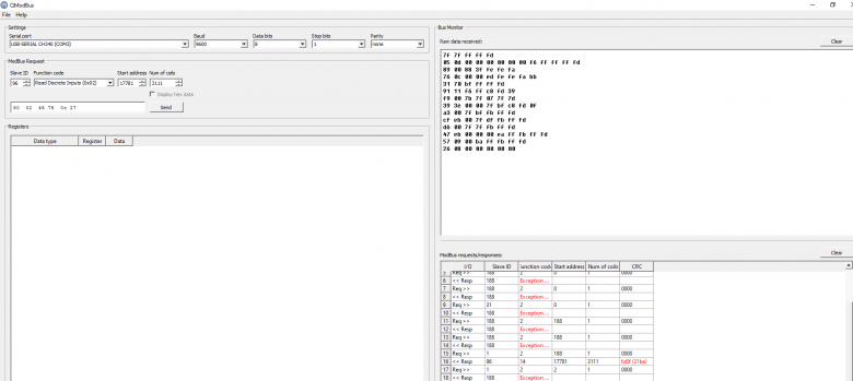

dronsoft
Зарегистрирован: 02.06.2011

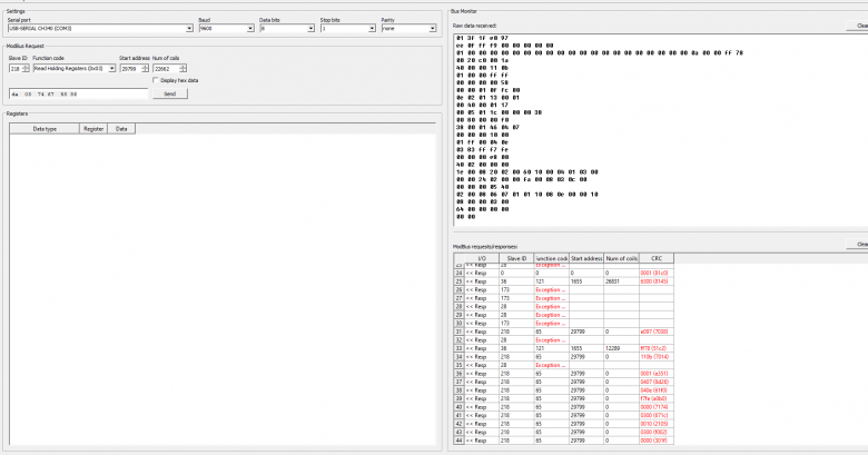

я не много не понял, в программе qmodbus там свою строку не сформировать только то что предлагают, или регистр я не правильно понимаю где он находится.
вот что у меня сейчас программа выдает

Вы читаете 4 байта с 2000 адреса у слейва 188. Надо 2 байта с адреса 2 у 188 командой 03.
nik182
Зарегистрирован: 04.05.2015
И когда то в аналогичной ситуации мне помог широковещательный запрос на адрес 0. Слейв ответил своим адресом.

Невидно ничего, но ID должен быть 188, а starting adress 2 или 20002 или 40002, и при этом должен прийти хоть какой ответ от блока. Если не приходит - ID не тот, или блок без модбаса, а только с токовой петлёй или напряжением.

02 02 00 bc 00 03 Строка запроса такая должна получится?
и как понять с блоком модбаса или нет
я покупал датчик с rs485(modbas)
nik182
Никогда не задумывался на тему какие строки должны получаться. Qmodbus сама формирует строку всегда правильно, если заданы правильно исходные парметры. В #26 был какойто обмен? Или что это было?

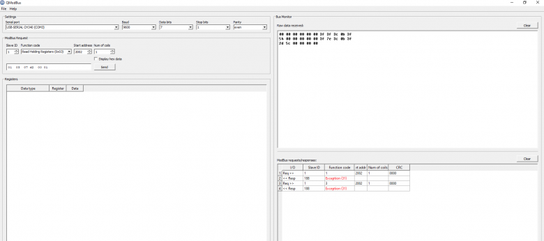

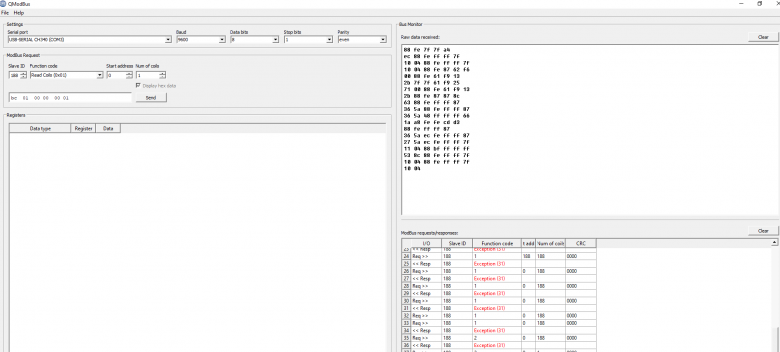

dronsoft, начни с режима СОМ порта, тебе же китайцы сказали 9600 8N1, а ты пытаешь 9600 7Е1

если судить ответу function code должно быть 31 слейв айди 188, но вот засада в этой программе нет этого функционального кода

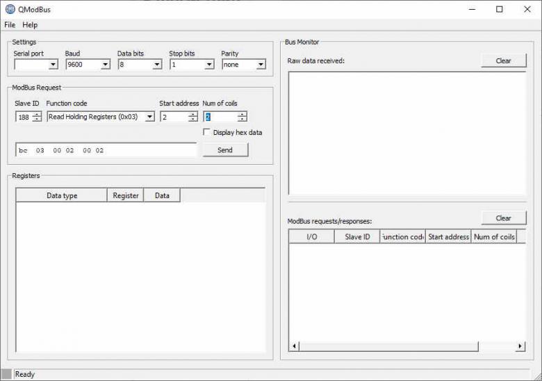

Верхняя строка на скриншоте программы: скорость 9600, след. окошко data 8 а не 7, стоп бит правильно, за ним no parity, а не even.

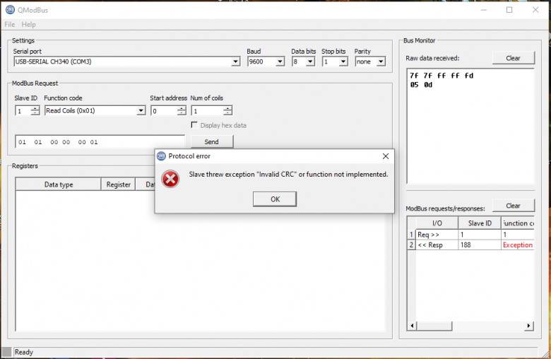

Не выходит, сделал в верхней строке там где скорость, а в нижнем правом углу выдало строки попробовал выставить но что то опять идет не так
выдает ошибку
dronsoft
вот это выдало в правом нижнем окне
dronsoft
вот еще ошибка

Про чтение - внимательно прочти #29, код чтения 3, только айди слейва походу 1. И по моей ссылке из #25 сходи.
