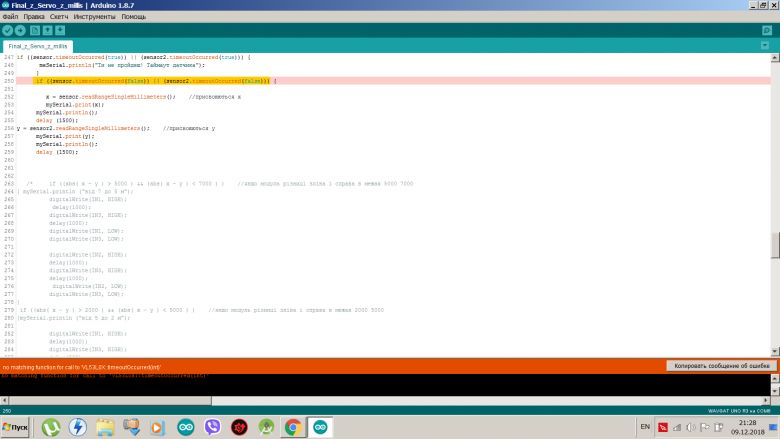

Bodia96
Зарегистрирован: 06.12.2018
Вопрос от юзера верно ли я предполагаю:
unsigned long time;
 if ( y > x )
   while ( y > x ) // Якщо відстань справа більша від відстані зліва
      {   mySerial.println ("Справа більша");
time = millis();
         x = sensor.readRangeSingleMillimeters();    //присвоюються х
         mySerial.print(x);
      mySerial.println();
if ((millis() - time) > 2000)
     { y = sensor2.readRangeSingleMillimeters();    //присвоюються y
      mySerial.print(y);
      mySerial.println();
     /*   if ((abs( y - x) > 5000 ) && (abs(y - x) < 7000 ) )
          digitalWrite(IN2, HIGH);
          digitalWrite(IN3, HIGH);

 С millis() не получилось, а при опросе timeoutOccurred
no matching function for call to 'VL53L0X::timeoutOccurred(int)'
if ((sensor.timeoutOccurred(false)) || (sensor2.timeoutOccurred(false))) выдает следующее:

Bodia96
и так, проблема точно в delay() он точно сбивает правый регистр датчика  25 (0х19) на 41 (0х29) это стандартный, я пробовал менять на 41 правый, не помогло, 65535 так и пришли, програма делает 1 цикл, а при втором, во время считывания правого датчика "y" - 65535, а вопрос следующий: при серередине у меня через goto label должно выкидывать из программы Auto, а получаеться что при выкидывании я получаю доступ к другим клавишам (чего не было при роботе цикла), но цикл закручиваеться на "Середина досягнута", посоветуйте как я могу это исправить, спасибо
void(* resetFunc) (void) = 0;
