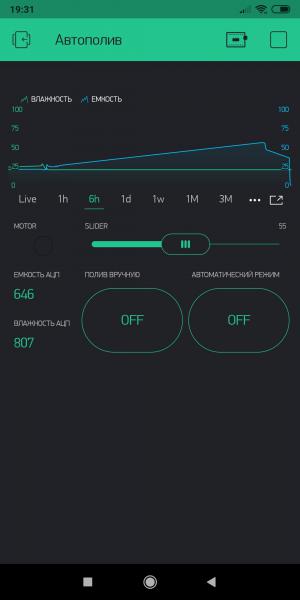

А вообще не рассматривали на есп8266 автополив с контролем на телефоне? Еще не закончил.Я например контролирую и влажность почвы и количество воды в емкости.

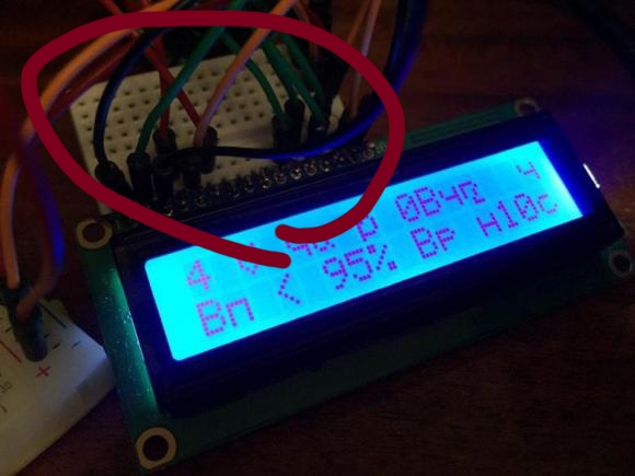

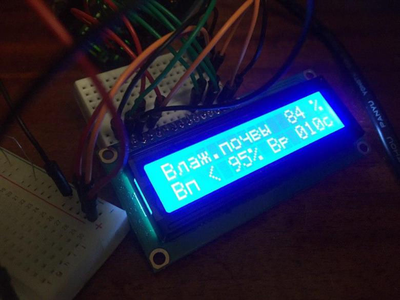

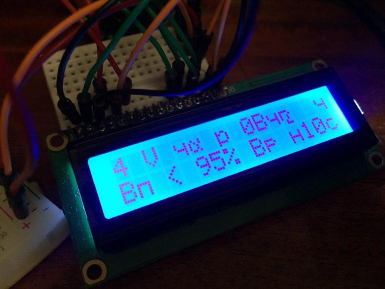

Вернулся... вроде код дописать с Вашей помощью удалось, но вот столкнулся с одной проблемой ...
при срабатывании помпы все ок , как только помпа поработает заданное время и сразу при выключении - на дисплее разброс символов происходит ...
помогите решить задачу , думаю в цепочке компонентов что то дополнить нужно
anaaanyev
Зарегистрирован: 20.02.2020
просто с диодом все хорошо работает, сегодня добрался до помпы ... запитал через реле по простому принципу +/- и напрямую цифровой выход на плату ардуино ... чего то явно не хватает) энергия гуляет , надо слегка чем то ее перехватить чтобы на дисплее не было хаоса) помогите пожалуйста
rkit
Зарегистрирован: 23.11.2016
Проблема в монтаже кашей.
anaaanyev
rkit пишет:
Благодарю ! Переподключил аккуратно в линию , теперь нет этих сбоев ! Класс ! Огромное Вам спасибо !
