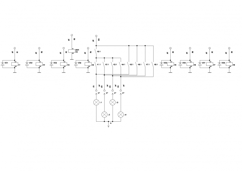

Написал программу, в которой используется много временнЫх интервалов, задаваемых оператором delay(). Работает медленно, но уверенно )). Очень хочу избавиться от delay, но не пойму с какой стороны подступиться.
Краткая предыстория создания. Сделал устройство для включения четырех нагрузок 220В. Два-три месяца работало хорошо, а потом стали залипать контакты реле, хотя используются энергосберегающие лампочки. Решил заменить реле на твердотельные. Но у меня их всего два, поэтому придумал схему на четыре нагрузки с одной твердотелкой.

Извините, схему забыл.

Piskunov, что делает ваше устройство, по-очереди включает и отключает лампочки? Опишите на словах алгоритм.
dimax, приветствую!
Задача, которая решена в этой схеме - использование единственного твердотельного реле для включения/выключения четырёх нагрузок.
Описание схемы.
Реле 1..8 - обычные, с током коммутации 5А по паспорту.
Реле 9 - твердотельное, с функцией Zero Crossing.
Алгоритм работы.
Для включения, например, нагрузки №1 сначала включаем реле 1 (задержка на включение 10 мс), затем включаем реле 9 (задержка на включение один полупериод), соответственно ток включения/выключения коммутируется твердотелкой, и контакты обычных реле не подгорают. После этого реле 5 перемыкает замкнутые контакты реле 1 и 9 (задержка на включение 10 мс) и остаётся включеным.
Далее отключаем реле 1 и 9 (задержка 20мс) и готовы к включению другой нагрузки.
Выключение производим в том же порядке, но с обратным знаком ))
Описанный функционал запрограммирован в функциях SwitchON и SwitchOFF
В момент включения энергосберегаек импулс тока достигает нескольких десятков ампер (под сотню Ампер) и контакты просто привариваются. Поставьте последовательно с каждой лампой NTC Ом на 20-30.
И с лампами накаливания этот трюк полезен - в холодном состоянии сопротивление спирали в 10-15 раз меньше, чем в раскаленном. Номинал NTC поменьше в этом случае.

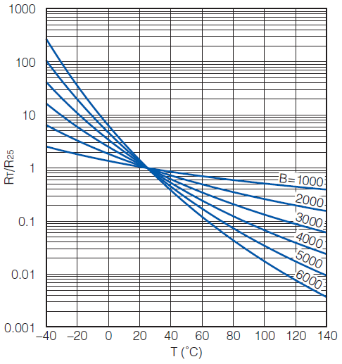

Если поставить с каждой лампочкой, то сопротивление уменьшится пропорционально количеству, и мы не получим существенное ограничение тока (20 / 8 = 2,5). Поэтому я и поставил на группу.
Мысли, собственно, такие:
Для начального момента Ваш расчёт верен, но в процессе резистор нагреется, его сопротивление упадёт. Этакая система с обратной связью. В25/50 = 3100, по графику сопротивление резистора упадёт до 0,2 от номинала при температуре 80 С, и будет меньше 0,1 при 120 С. Что даёт нам мощность 2 ватта при 1 ампере.
Мне кажется, что при такой мощности пластмассу не расплавить ))
Следовательно ток больше, причём существенно. Почему? Потому что лампочки ...
В нашем непонимании друг друга виноват Интернет)
Внутреннее сопротивление электросети думаю 0.5- 2 Ом. Напрямую не получится измерить, но косвенно можно посчитать. Пусть будет 1 Ом. Включаем сберегайку. Если момент попадёт на вершину синуса почти 300 В, ток в цепи (теоретически, на самом деле меньше из за индуктивности проводов) под 300 А (кондёр разряжен). Диоды такой кратковременный импульс выдерживают, а контакты подгорают. Будет хорошо, если ограничим импульс тока до 10-20 А. Для этого нужно включить последовательно с энергосберегайкой резистор 30-15 Ом. При этом при потребляемой мощности лампы 22 Вт ток =0.1 А. На 20 Ом резисторе падает 2 В и выделяется Р=0.1*2=0.2 Вт. Делить омы на количество ламп не надо. Да, эти цифры для холодного NTC. От такого подогрева его Т поднимется на 10-20С*, но не до 100С* и, при нагреве выделяемая мощность на нем уменьшится вследствие уменьшения его сопротивления.
Померьте ток через лампу и будете знать потребляемую мощность. И 20 Ом резистор на одну лампу или 3 Ом на 8 ламп.
Во всех советских теликах с импульсными БП стояли проволочные резисторы 4.7 Ом. На БП стояли 1-2 кондера по 100 мкф. и всё замечательно работало годами.
Возможно интернет ))
С оценкой "сопротивления сети" согласен.
Если мы ставим NTC последовательно с каждой лампой, то в начальный момент времени эквивалентная схема для NTC будет представлять параллельное включение. Всё-таки настаиваю на 2,5 омах. Что плохо, и не сильно ограничивает ток через управляющие контакты.
Поэтому считаю, что NTC надо включать в общую цепь, но обязательно предусматривать тот факт, что он будет нагреваться и ставить его надо не абы как (типа как я), а по нормальному.
На всякий случай график.
Картинка хорошая, сохранил у себя. Ещё вот про NTC http://aterlux.ru/index.php?page=article&art=ntcresistor
Пусть будет 2.5 Ом не спорю. Тут важно найти компромис между пусковым током и рассеиваемой на резисторе мощностью, что сказывается на КПД устройства.
