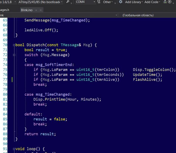

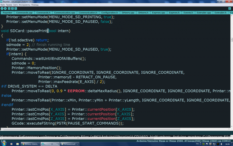

Делюсь темной темой для Arduino IDE
Sergio_M
Sergio_M аватар
Зарегистрирован: 17.12.2020
Надоел этот дефолтный прожектор по глазам, вчера психанул и сделал свою тему.
Делюсь со всеми безвозмездно ))
Меняем три файла настроек на мои, и бережем свое драгоценное зрение ))
Проверил в версии 1.8.5, вроде неплохо выглядит, зацените, мож кому понравится.
Надеюсь на компе шрифт Verdana есть у всех, если нет, поставить надо будет прежде чем начать пляски без бубна ))

Что бы тут не говорили любители сомнительных стандартов и специалисты по настройке мониторов..
Дефолтное белое поле IDE и этот тонкий шрифт со временем таки утомляют глаза, это же многие часы за монитором, целыми днями сидим пялимся, хоть как ты его настраивай, применяй масштабирование и т.д., в целом восприятие кода со всеми этими действиями и операторами превращается в черно-белую кашу. Шрифт еще тот, вообще никуда не годится.
Нет четкого разделения по цветам, хоть они там кое-где и присутствуют. Ещё в некоторых панелях явно намельчили с отображением текста, вот и решил кое-что поправить по-своему. Зрение в порядке у меня, чтоб не сделали тут некоторые неправильных выводов. Да и монитор отличный.
Вот уже чуть поработал, испытал своё "чудовище" в деле, и оказывается что оно не такое уж и страшное получилось) Уже становится заметно что тут дело даже не в усталости глаз, а в том что при таком представлении цветов, весь видимый на экране фрагмент кода по своему содержанию быстрее воспринимается по смыслу, мне СРАЗУ видно где и что происходит, видны все цифры отдельным цветом, операторы и функции отдельно. Тут уже скобку или еще какую "мелочь" где-то пропустить сложнее, и всё остальное как на ладони, по цветам, на мой взгляд удобно и информативно. Постарался не допустить перебора по яркости цветов, уменьшил поле консоли, крупнее и читабельнее сообщения сделал, не такие "страшно-красные" подсвечивания ошибок, не такой как по дефолту "мерзко-желтый" цвет области выделения, и т.д. по-моему от этого только лучше. Бирюзовые тона оставил кое-где, тут спору нет, красивый цвет.Так что никаких троллингов и дискуссий из этого делать не надо, кому интересно то пускай берёт и пробует поработать, а кому нет, чего зря буквами разбрасываться и своё время тратить?  А то ещё дойдем тут до бесконечного обсуждения "какое пиво лучше, светлое или темное"
Никого не уговариваю ставить, тут просто дело вкуса и всё. Само название темы топика ни о чем не говорит?

если вы настолько завязаны на ардуино, что сидите в ИДЕ "целыми днями" - откройте для себя нормальные профессиональные ИДЕ, типа Вижуал Студио
Там и картинка лучше, и, главное - возможностей работы с кодом на порядок больше
Я в дефолтном Ардуино ИДЕ лабаю только коротенькие скетчи чуть сложнее блинка - что-нибудь проверить побыстрому, прежде чем переносить в основной проект. Так что сидеть и пялится в него днями мне не приходится :)

Воть.
глаз аддыхает.
