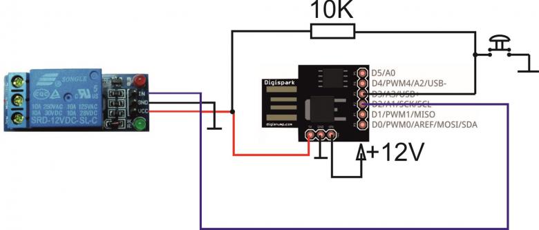

Привет всем, вопрос такой, с Digispark не работал, поэтому не понимаю, когда подключаю модуль с мосфетом и отправляю Дигис спать все работает , но когда подключаю реле (твердотельное или обычное)  горит тсполнительный светодио, как будто диги не спит.

думаю, что нужно сравнить схемы подключения - 1)с мосфетом и 2) с реле
Выкладывайте.
Meteoros
Зарегистрирован: 01.06.2018
Вот такие схемы, но в обоих случах подключал от пин P1, даже не знаю это как то влияет на рботу?

Кривые руки мои?
У вас в первой схеме светодиод, похоже, питается через вашу подтяжку пина D3
Первая схема вообще плохая. - Во-первых, вы питаете реле через стабилизатор Дигиспарка. Реле может не хватать тока.
Во-вторых, питая всю схему от 12в через регулятор Диги - ни о какой экономичности даже говорить не стоит, при таком подключении перевод МК в сон бесполезен.

Там ситуация такая, что схемы взял за основу, но не использовал 100% всю (схемы не мои), И кнопку как в схеме я не использую,
Опишу что я хочу сделать, простоя программа, которая работает на обычной ардуине, раз в сутки Диги просыпается через мосфет подает на устройство 12в, через пару секунд реле замыкает контакт, работает все так 8 минут и выключается, на счет обжоры я знаю это след вопрос. Но пока не понимаю, почему реле нормально работает на ардине, но как то странно (имею ввиду странно для меня) на Диги.

b707 пишет:
на счет этого можно не беспокоиться. На этом спарке стоит 78M05. Он держит до 500мА, что поболее чем даже на ардуине. На такое реле точно хватит, даже на два.
