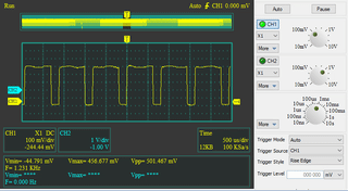

Вы осциллографом смотрели ? Потому как у меня запускается - при замыкании 5й ноги на землю появляется ШИМ на 9й ноге, сначала узкий импульс 0->1, потом он расширяется в течении ~2.5 сек и снова сбрасывается на узкий, повторяя цикл (частота ~1.225 кГц), если 5ю ногу отпустить - ШИМ отключается и запускается снова с 5й ноги безо всяких reset'ов. Так задумывалось ? Плата UNO обычная китайская с 328p мегой.
== да, смотрю осциллографом.
== алгоритм работы именно такой.

если закомментировать строки 28 и 46 то после загрузки программы осциллограф показывает нужную картинку... НО ... через какоето время (до одной минуты) частота увеличивается...
если загружаю программу как есть то на кнопку она НЕ реагирует... решается проблемма ресетом при зажатой кнопке... после этого появляется неакция на кнопку НО... после нескольких нажатий (до 10 раз) частота снова увеличивается ....

хотя иногда при нажатии кнопки ИНОГДА первый проход идет на случайной частоте но потом при удержании кнопки все происходит по алгоритму...

Похоже, что проблемма решена...
#define f_base 13000 volatile uint16_t du_OCR = f_base; void setup() { DDRD = B00011000; PORTD = B00100000; DDRB = B000010; PORTB = B000000; cli(); TCCR1A = 0; TCCR1B = 0; ICR1 = f_base; sei(); } void loop() { if ((PIND&(1<<PIND5))==0) { soft_start(); } } void soft_start() { cli(); TCCR1A = 0xC2; TCCR1B = 0x19; du_OCR = f_base; ICR1 = f_base; do { OCR1A = du_OCR; du_OCR = du_OCR-130; sei(); delay (25); } while (du_OCR > 100 && (PIND&(1<<PIND5))==0); cli(); TCCR1A = 0; TCCR1B = 0; ICR1 = f_base; sei(); }добавление в строку 14 , ICR1 = f_base; решило проблему
кроме того, что частота перестала прыгать, так и диммер включается сразу после нажатия кнопки. на видео в предыдущем сообщении видно, что после первого нажатия кнопки проходит достаточно длительное время прежде чем появляется сигнал...
