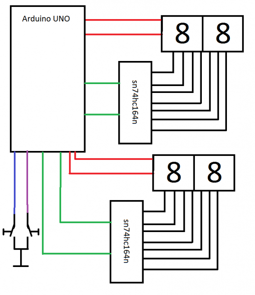

нужно включить двух разрядный семисигментный дисплей приблизительную схему выложу
сейчас у меня высвечивается дублирования цыфра на обоих разрядах я понимаю что нужно выключить один высвитить цыфру выключить включеный и включить другой но как это сделать програмно? помогите схем много видил и находил но двух сдвиговых регистров у меня у вы нет в наличии купить тоже нет возможности!
примерная схема

Вам нужно настроить один из тамеров счётчиков, чтобы от "тикал" с частотой 100Гц (тогда весь экран будет обновляться с частотой 50Гц 0 этого достаточно, чтобы цифры не "дёргались"). В программе обработки прерывания таймера Вам нужно переключать цифру (т.е. гасить текущую и включать другую).
Какой таймер настраивать - зависит от остальной Вашей програмы, т.к. некоторые библиотеки используют таймеры и ШИМ на ногах от них зависит.
Как настраивать таймер, тут много материалов, ну, например, вот здесь.
Если совсем не хочется занимать под это дело целый таймер, можно немного попаразитировать на нулевом таймере, который используется millis. Как это сделать написано вот здесь.
Не ведитесь на советы обойтись без таймеров вовсе (всё в loop через milli). При таком подходе каждый глупый delay или просто долговатое исполнение loop будет ломать Ваш экран.
Удачи!
Да, кстати, имейте в виду,есть такая микросхема MAX7219 - она сама делает динамическую индикацию до 8 знаков (если одна). От Вас требуется только сказать ей что показывать на экране.

Ну, во-первых, надеюсь Вы знаете, что красных линиях должны стоять транзисторы - Вы их просто для простоты опустили, так? А в чёрных линиях (от сдвигового регистра к сегментам) нужны токоограничивающие резисторы - в каждой линии.
Во втоорых, по мне, Вы выбрали неудачную микросхему. По нескольким причинам.
1.
Посмотрите таблицу 7 даташита. Максимальный ток на каждый канал вроде и 25ma, но при этом на все каналы сразу - только 50mA! Т.е. Вы не можете превышать 50mA на весь регистр. Что это значит? Это значит, что Вы должны ограничить ток через каждый сегмент индикатора 6мА (тогда, если Вы включите "8.", то суммарный ток будет как раз 48мА). При токе в 6мА они и при статической индикации светятся тусклее, чем при оптимальном токе (20мА на сегмент), а уж при динамической и подавно. Это можно обойти, если на каждый сегмент поставить по транзистору (с парой резисторов обвязки) или надо ставить микросхему - "массив транзисторов" - Вам это надо?
2.
При использовании этой микросхемы Вам потребуется ставить по резистору на каждый сегмент для ограничения тока. Обязательно и никуда Вы от этого не денетесь. Нет, в сети полно примеров и без резисторов, но ... в общем, я не буду ругаться. Для примера это поработает, но не очень долго.
3.
Ну, и от транзисторов на "красных линиях" Вы никуда не денетесь.
Для Вашей задачи гораздо лучше подойдёт TLC5940. С ней Вы можете делать 2-разрядный индикатор БЕЗ динамической индикации вообще! Он поддерживает до 16 светодиодов, так что Вы может включить всё со статической индикацией на оптимальные 20мА/сегмент - никаких проблем. При этом, кроме самой микросхемы нужен только один резистор (ну и конденсатор для фильтра питания). Никаких транзисторов - всё уже есть. Ну, если хочется, чтобы при включении питания дисплей не мигал, то ещё один резистор. Если надо "два по два" (как Вы написали) поставьте две TLC5940.
При использовании TLC5940 Вы автоматом получаете дополнительный бонус - возможность менять яркость сввечния экрана (например, в темноте стандартная яркость глаза режет) и даже возможность менять яркость индивидуальных сегментов (обычно точку немного понижают).
Да, "стандартная" библиотека для TLC5940 больно "кучеряво живёт" и занимает аж два таймера. Но это не беда, я здесь уже писал как можно умерить её аппетиты.

я расчитал печатку сделал её по фен - шуй все нормально индикатор работает!
и токоограничеваюшие резисторы стояи и транзисторы на катодах стоят даже ток колектора транзистора ограничел если хотите скину печатку со всем расчетом только печатать её придется фото резистором оно все под SMD дело в том что у меня нет других микросхем самая ближайшая только эта заказывать слишком долго по вашей статье я понял что я не смогу запустить два индикатора так как у ардуины всего 3 таймера два можно отключить так как они нужны для шим а вот третий системный трудность в том что один из каймеров занимает третий пин какраз тот который идет на прерывания а им я пожертвовать не могу

0259 пишет:
Почему не сможете? Ещё как сможете, хоть три! И даже вовсе не занимая таймеров.
Делаете как статье про метроном без занимания таймеров, а в функции-обработчике спокойно обрабатываете оба дисплея, кто Вам не даёт-то? Никаких проблем.
0259 пишет:
вот счетчик! готов но пока только на один дисплей!
Ой!
1. А зачем attachInterrupt? Вы что его чем-то внешним тактируете?
2. Два-то зачем? КТо мешает оба дисплея обновить в одной функции, у них же одинаковая частота обновления!
3. Ну и наконец, зачем attachInterrupt в loop - достаточно один раз его приаттачить - зачем это делать постоянно?
