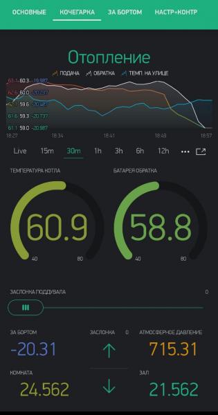

Всем доброе время суток. В прекрасном мире MK совсем недавно, прошу не пинать если не совсем доходчиво изъясняюсь, собственно проблема и не проблема вовсе, всё работает, но...
Никак не могу найти пример по сабжу, подскажите пожалуйста хоть в какую сторону копать (думаю где-то рядом с пульсометром).
Требуется измерять изменение температуры (количество градусов {рост/падение} за минуту {2, 3, 4, 5... минут по выбору}). Рабочая часть есть, через Blynk смотрю температуру, но требуется видеть динамику (тенденцию), для информирования, что "чё-то не так" и не помешало бы подсыпать... (уголь в печке прогорел, тяги нет, и прочие возможные моменты)
Поясню для чего: система стоит дома на печке (твердотопливный котёл), засыпал, горит... температуры дошла до 61 (59, 53 {по выбору на виджете}- поддувало (не зольник) открылось (сервопривод на заслонке), тяга стала меньше, интенсивность горения упала и температура держится в заданных пределах. При понижении закрывается и так по кругу. В общем хотелось бы поставить виджет который отображал бы значения изменения температуры за отрезок времени, для того чтоб более тщательно контролировать систему отопления. Уверен тема наверняка не новая, может кто встречал... Может где в библиотеках блинка лежит ответ???
Скетч, фотки, прикладываю,

вот в верхней части интерфейса график температуры - это и есть "изменение температуры во времени"

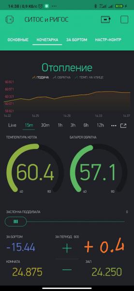

Да, там можно наскоряк в уме просчитать. Но как кодом записать что бы эти же данные выводились в отдельную переменную (именно по выбору периода, вплоть до секунды) честно признаюсь - не знаю!
Формулы и прочее найти не проблема. Именно как закодить это (for peremennaya=(T(t1) - T(t0))/(t1 - t0)...millis()) не могу найти примеры
