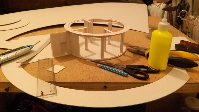

))) макет в смысле здания) на будут вращающиеся элементы, поэтому нужно написать код для шаговика) в этом и вся проблема. Навыков у меня мало , так что надежда нас)

Вращаться будет крыша , точнее собираться "как веер", была еще идейка подключить фоторезистор . чтоб автоматизировать (день и ночь)

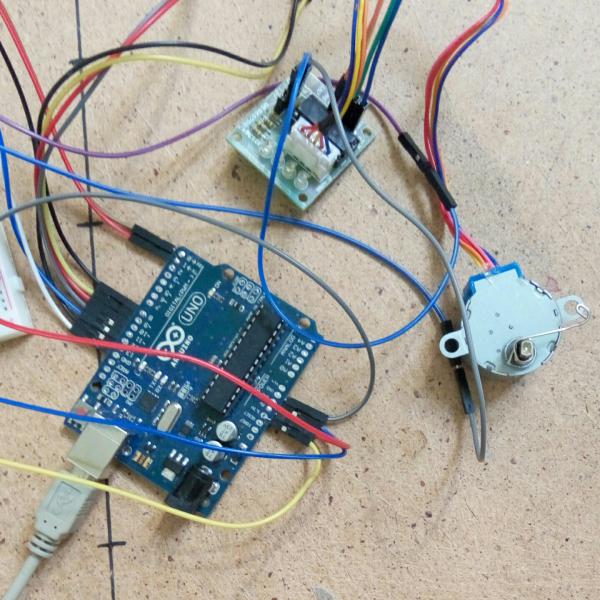

Чем богаты) драйвер uln2003 и  stepper 28BYJ-48
На ардуино распаял пины( нужно было сократить пространство для предыдущего проекта)

Для управления шаговыми двигателями в Arduino IDE есть стандартная библиотека, которая осуществляет только полношаговый режим коммутации.
#include <Stepper.h>
const int IN1 = 2;  // пины куда подключены катушки двигателя
const int IN2 = 3;
const int IN3 = 4;
const int IN4 = 5;
const int stepsPerRevolution = 32; // шагов за один оборот (из тех.док. на двигатель)
Stepper myStepper(stepsPerRevolution, IN1, IN2, IN3, IN4);
  myStepper.setSpeed(5); // скорость 5 об/минуту
  myStepper.step(stepsPerRevolution); // шаг в одном направлении
  delay(500);
  Serial.println("counterclockwise");
  myStepper.step(-stepsPerRevolution); // шаг в обратную сторону
  delay(500);

Помогли с кодом на другом форуме), точнее полностью написали . Чему я очень удивился . У кого схожие проекты можете позаимствовать . Все большой РАХМЕТ
#define LASTPIN  7
#define interval 2000  // интервал между шагами
#define totalSteps 4000  // общее количество шагов
#define DEBUG FALSE
int PINS[4] = {4, 5, 6, 7}; // куда подключать драйвер
bool inProcess = false;
bool Direction = false;
char command;
long currentMicros;
long previousMicros;
long steps = 0;
  for (int i = 0; i < 4; i++)
    pinMode(PINS[i], OUTPUT);
  command = getCommand();
  if (command == '1' && !inProcess)
    inProcess = true;
    Direction = !Direction;
  if (inProcess)
    stepper();
      digitalWrite(PINS[i], LOW);
void stepper()
    currentMicros = micros();
    if (currentMicros - previousMicros > interval)
      previousMicros = currentMicros;
      digitalWrite(PINS[0], HIGH);
      digitalWrite(PINS[1], HIGH);
      digitalWrite(PINS[2], LOW);
      digitalWrite(PINS[3], LOW);
      if (Direction)
        steps++;
          PINS[i]++;
          if (PINS[i]> LASTPIN)
           PINS[i] = FIRSTPIN;
        steps--;
          PINS[i]--;
          if (PINS[i]< FIRSTPIN)
           PINS[i] = LASTPIN;
      if (steps <= 0 || steps >= totalSteps)
        inProcess = false;
      #if DEBUG == true
        Serial.print(steps);
        Serial.print(" EEEE  ");
          Serial.print(PINS[i]);
          Serial.print("EEEE  ");
        Serial.println();
      #endif
char getCommand() // считываем команду
  if (Serial.available() > 0)
    return Serial.read();
    return 0;
