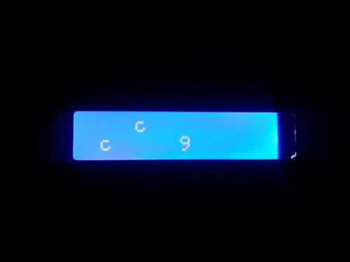

Здравствуйте. Имеется дисплей lcd 1602 с припаянным к нему модулю, у которого имеется 4 вывода gnd, vcc, sda, scl. Дисплей отображает не все символы. Код и фото предоставляю ниже.
SergeyAndSmart
Зарегистрирован: 05.02.2015
#include Wire.h
#include LiquidCrystal_I2C.h
LiquidCrystal_I2C lcd(0x3F,16,2); // устанавливаем адрес 0x27, и дисплей 16 символов в 2 строки (16х2)
int interval = 0;
 lcd.init(); // инициализация LCD
 lcd.backlight(); // включаем подсветку
 lcd.clear(); // очистка дисплея
 lcd.setCursor(4, 0); // устанавливаем курсор на 1 строку, 4 символ
 lcd.print("cxem.net"); // вывод надписи
 lcd.setCursor(1, 1); // устанавливаем курсор на 2 строку, 1 символ
 lcd.print("count:");
 lcd.setCursor(8, 1); // устанавливаем курсор на 2 строку, 8 символ
 lcd.print(interval);
 delay(500);
 interval++;
Дисплей подключаю к 5В и GND arduino uno, SDA к A4, SCl к A5.

SergeyAndSmart, как подключены sda, scl?
Бывает после загрузки скетча или ресета экран выдаёт бред, помогает выдёргивание питания.

Думаю с адресом тут будет все нормально. В примере по умолчанию стоит 0х27, а на самом деле 0х3F. Я бы попробовал заменить библиотеку. Была такая же трабла, после замены библиотеки все заработало. В общем был конфликт библиотек.

Адрес 0х3F выбран потому что я тестировал каким-то скетчем адрес расположения дисплея, там был именно этот адрес. Другие адреса вообще ничего не показывают.

Бывает надо подобрать библиотеку они вроде одинаковые, но чуть разные... Конфликтовать могут, бывает даже IDE глючит, вроде самая стабильная 1.0.5.
Sda к A4, Sdl к A5.
А подтягивающие резисторы есть по питанию?
Крайний случай можно попробовать поменять контакты местами.

Резисторов нет, все подключено напрямую к ардуино. А какие резисторы и куда нужны?

Проблема в версии IDE и библиотеке обсуждалась не один раз на этом форуме.
В новой https://github.com/marcoschwartz/LiquidCrystal_I2C проблема автором устранена.

Очень странная ситуация, подключил на линии SDA и SCL по резистру на 1кОм, библиотеку взял с гитхаба, которую дал JasKo. Дисплей отображает текст правильно, потом я дотрагиваюсь до экрана и вместо текста появляются 16 прямоугольников. Отключал питание дисплея, линии SDA и SCL, ребутил ардуино, перезаписывал скетч, символы опять пропали. Сейчас пока не удается вернуть их. Я правильно понимаю, что дело в контактах дисплея? И возможно сам модуль к нему припаян криво?

Все работает, спасибо за помощь.
dhog1
Зарегистрирован: 01.03.2016
Большинство I2C переходников для LCD _уже_ имеют резисторы, подтягивающие SDA и SCL линии к питанию, как правило 4.7 кОм. Если вы подсоединили еще в параллель имеющимся резисторы по 1 кОм ...  Тяжело прийдется I2C шине.

Кроме этого если питаешь ардуину от USB, а экран запитан от ардуины, то иегорлифы будут появляться 100 %. Делай нормальное питание.

Так и есть, это для тестов я так делал и получается зря. Так то в моем проекте будет нормальное питание от 5В.
