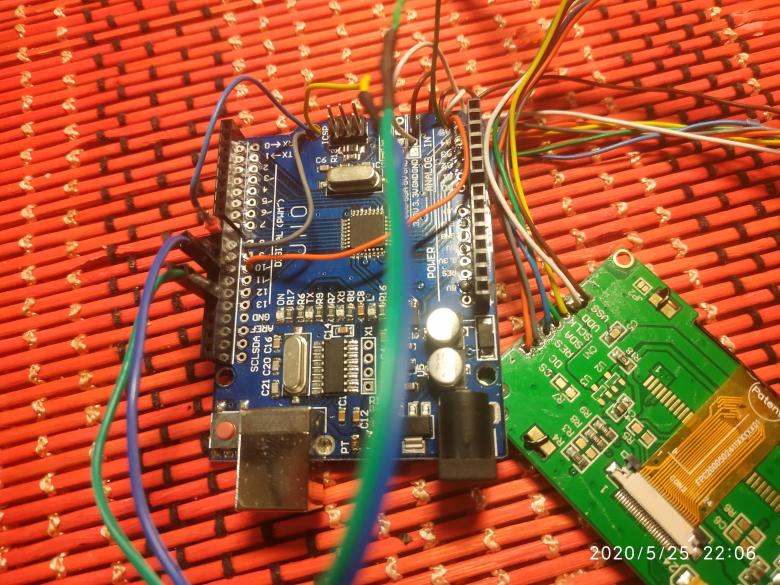

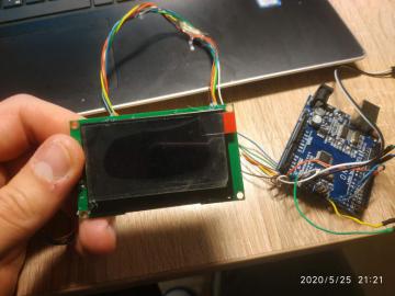

Добрый день!
Я новичок в этом деле, по этому не судите строго.
Хочу использовать ардуино в испытательных целях (Работаю в лаборатории и не всегда рационально использовать человека для одних и тех же действий.), для автоматизации процесса.
Хочу подключить по SPI, но все мои попытки не увенчались успехом. В коде слабо разбираюсь, так как пробую работать с FlProg.
Использовал библиотеки u8g2 и U8Glib, не получается даже запустить пример.
Может у кого то есть опыт подключения данных дисплеев, прошу помочь.
Прошу скинуть ссылку на рабочую библиотеку и код для теста, дальше буду пробовать сам разбираться.
Фото подключения
Заранее спасибо.
Ссылка на дисплей https://aliexpress.ru/item/32920778860.html?spm=a2g0s.9042311.0.0.264d33edKtJSnR

Не было особых проблем.
Подключал ровно так, как было в U8G2 написано. Типа такого:
//U8G2_SSD1309_128X64_NONAME0_1_4W_SW_SPI u8g2(U8G2_R0, /* clock=*/ 13, /* data=*/ 11, /* cs=*/ 10, /* dc=*/ 9, /* reset=*/ 8);
Питал от 5V прямо с ардуины.
Спасибо огромное. Заработало.
