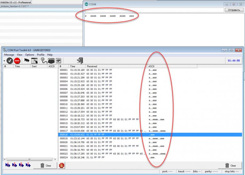

Привет всем!
Достался по случаю экранчик TJC4832T035_11.
Скачал и установил китайскую версию редактора, даже разобрался где и что в ней. Оказалось не сложно.
Беда подкралась откуда не ждали - в монитор порта получаю хрен знает что, а не значения - показал на скрин монитора Ардуино и сторонней программы. На скрине не видно - скорость в обоих случаях установлена 9 600. Еще одну странность заметил - если в скетче Ардуино будет вот такой кусок:
то нажатия кнопок на экране вообще в монитор не доходят...Пробовал разную скорость ставить - не работает.
Экран подключен к Ардуино был на 0 и 1 ногу, в сторонней программе экран подключен через CH340G USB TTL STC
Впрос - так и должно быть, или всё таки хрень какая творится?
Если это нормальное поведение - может кто показать кусок кода по обработке нажатия кнопки на таком экране?

Это не хрень, а признак окончания пакета данных Nextion. Вы вообще - читали спецификацию от производителя, не?
https://www.itead.cc/wiki/Nextion_Instruction_Set#Format_of_Device_Retur...
