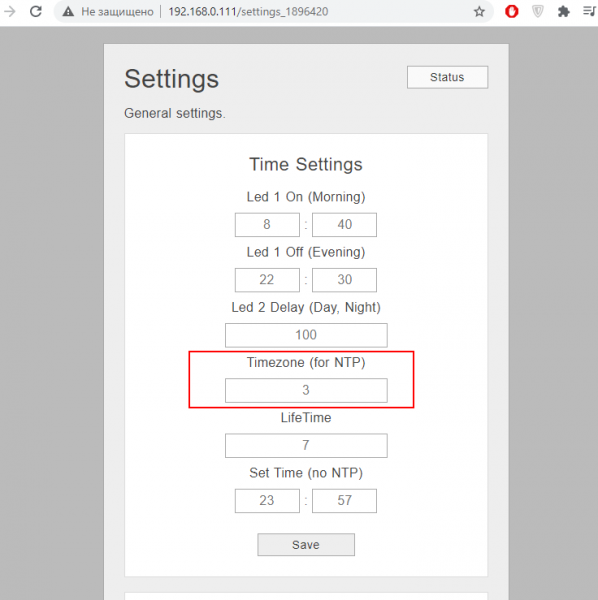

Я так подумал, у меня в настройках предусмотрена смена часового пояса, так что для таких случаев, если нужно будет сделать виртуальный день, реальной ночью, можно будет просто изменить часовой пояс.
В общем, я так и сделаю, просто в инструкции укажу этот момент.
