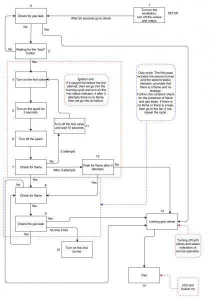

Так. Поскольку большинству форумчан не дает покоя моя безопасность, обрисую задачу иначе, без слов, которые у большинства вызывают шок, истерику, панику, приступы удушья и т.п.

Включение питания, проверка сигнала с pin2, если есть, то прерываем цикл и подаем сигнал на pin11, если сигнала на pin2 нет, то включаем pin5, затем через секунду включаем pin6, если сигнал на pin7 появился, то ждем 5 секунд и подаем сигнал на pin10 и на pin3, если же сигнала на pin7 не поступило или он прервался во время работы, то отключаем сигналы на pin3, pin5 и pin10 и подаем его на pin11.

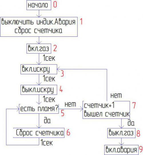

Хотя для автоматов используется другая система графического отображения. Но можно и пользоваться и блок схемами для проектирования программ. Вот например. Да в работе не проверял :)
const byte crashPin = 2; //авария 0/1 нет/да
const byte gasPin = 3; //клапан газа 0/1 закрыт/открыт
const byte sparkPin = 4; //реле искры 0/1 выкл/вкл
const byte flamePin = 5; //датчик пламени 0/1 есть
int counter;// счетчик
const int counterMax = 5; // максим значение
enum state_t {s1, s2, s3, s4, s5, s6, s7, s8, s9} state;// состояния от 1 до 9
unsigned long past;
const unsigned long time1s;// время 1 сек
void stand(state_t s) {
state = s;
past = millis();
switch (state) {
case s1:
digitalWrite(crashPin, LOW); // выключить аварию
digitalWrite(sparkPin, LOW); // выключить искру
counter = 0;// сброс счетчика
case s2:
digitalWrite(gasPin, HIGH); // открыть кран
case s3:
digitalWrite(sparkPin, HIGH); // включить искру
case s4:
case s5:
case s6:
case s7:
counter += 1;// нарастить счетчик
case s8:
digitalWrite(gasPin, LOW); // закрыть кран
case s9:
digitalWrite(crashPin, HIGH); // включить аварию
pinMode(crashPin, OUTPUT);
pinMode(sparkPin, OUTPUT);
pinMode(gasPin, INPUT);
pinMode(flamePin, INPUT);
stand(s1);

Интересно по кейсам раскидали. Спасибо! Смоделирую.
int m_status; int tryCount; const int pin2 = 2; const int pin3 = 3; const int pin5 = 5; const int pin6 = 6; const int pin7 = 7; const int pin10 = 10; const int pin11 = 11; bool used_by_man = 0; void setup() { pinMode(pin2,INPUT); pinMode(pin3,OUTPUT); pinMode(pin5,OUTPUT); pinMode(pin6,OUTPUT); pinMode(pin7,INPUT); pinMode(pin10,OUTPUT); pinMode(pin11,OUTPUT); digitalWrite(pin5,LOW); digitalWrite(pin6,HIGH); digitalWrite(pin11,LOW); tryCount=0; } void loop() { if (used_by_man == 0) { if (!digitalRead(pin2)) digitalWrite(pin5,HIGH); else digitalWrite(pin5,LOW); used_by_man = 1; if ( digitalRead(pin2)) digitalWrite(pin11,LOW); else digitalWrite(pin11,HIGH); } if (m_status==1){ digitalWrite(pin3,HIGH); if (digitalRead(pin7)==HIGH){ digitalWrite(pin5,LOW); digitalWrite(pin11,HIGH); digitalWrite(pin6,HIGH); m_status=0; } } if (m_status==0){ digitalWrite(pin3,LOW); if (digitalRead(pin11)==LOW){ if (digitalRead(pin7)==HIGH){ tryCount++; digitalWrite(pin6,HIGH); digitalWrite(pin5,HIGH); delay(1000); digitalWrite(pin6,LOW); delay(8000); } if (digitalRead(pin7)==LOW&&digitalRead(pin5)==HIGH){ m_status=1; digitalWrite(pin6,HIGH); tryCount=0; } if ((digitalRead(pin7)==LOW&&digitalRead(pin5)==LOW)||tryCount>1){ digitalWrite(pin5,LOW); digitalWrite(pin11,HIGH); digitalWrite(pin6,HIGH); m_status=0; } } } }Включение питания, проверка сигнала с pin2, если есть, то прерываем цикл и подаем сигнал на pin11, если сигнала на pin2 нет, то включаем pin5, затем через секунду включаем pin6, если сигнал на pin7 появился, то ждем 5 секунд и подаем сигнал на pin10 и на pin3, если же сигнала на pin7 не поступило или он прервался во время работы, то отключаем сигналы на pin3, pin5 и pin10 и подаем его на pin11.
Этак вы еще больше ляпов насадите. Так вам хоть кто-то показал несоответствие алгоритма технологическому процессу...
Я взял на заметку необходимые дополнения и изменения.

А картинка маловата. Мелочей не видно.
https://yadi.sk/i/UI-GLHTr4nX_lw
у меня как минимум 2 замечания
1-зачем блоксхема на английском
2 где кнопки ВКЛ и ВЫКЛ.
1. Скидывал англоязычным.
2. А чего им тут делать?
Захотел включил, захотел выключил.
Так оно до всей этой схемы.
