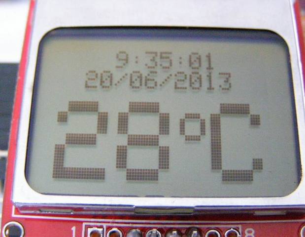

Доброго времени суток, товарищи!
Помогите новичку, пожалуйста.
Есть скетч, написанный в версии 1.0.6. Подключены библиотеки Adafruit_GFX (для 5110 и pcd8544). Но в этой библиотеке скудные настройки шрифтов для вывода на экран(в идеале, хочется шрифт, как на фото или похожий).
В коде у меня прописано так:
display.begin();
display.setContrast(60);
display.setTextColor(BLACK);
display.setTextSize(2);
display.clearDisplay();
display.display();
delay(500);
Текст выводится мелким шрифтом, на подобии Arial. Мне требуется шрифт больше, и более читаемый, а дефолтный шрифт при увеличении параметра display.setTextSize(2) выглядит, мягко говоря, не очень.
При попытке подсунуть ему более свежие библиотеки 5110_Basic и pcd8544-master (где уже можно прописывать SmallFont/Medium/Big) ругается на несуществующие методы. Как можно прикрутить к этой библиотеке новые шрифты или может полностью всю библиотеку и как к ней потом "достучаться"?
