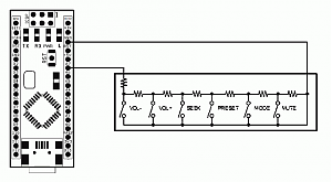

позволю себе небольшую предысторию что хочу получить.
С помощью этого контроллера + усб передатчика делаю согласование резистивных кнопок на руле автомобиля и планшета на ОС андроид.
Вопрос в следующем Подключить одновременно магнитолу + адруино. Мне кажется что паралельно это делать нельзя. Значит выход из ситуации - резистивные кнопки отключаем от магнитолы и вешаем на ардуино. Он в свою очередь при нажатии на клавишу а) - вещает в блютуз какая клавиша нажата (дальше софт на андроде все эмулирует на уровне своего ПО). Эта часть скетча есть и теоретически работает. б) он должен в штатную магнитолу эмулировать своими каскадами то что делали до этого резистивные клавиши. Вот тут вся проблема и есть. Не знаю как это реализовать.
Спасибо заранее за уделенное внимание. Если написал не в ту тему прошу сильно не ругать. Я на этом форуме новичек.

Я как понимаю там такая схема. Надо обмерить напряжение при разных комбинациях, дальше видно будет. Коллега говорит цеплять параллельно ардуино, согласовав уровни и всё будет пучком.
Змей
Зарегистрирован: 02.02.2015
схема такая все верно Только между контактами с4и с3 в колодке S61 постоянно висит 30кОм
Как понять какие уровни на магнитоле? Замерять напрядение на "резистивной шине" с отключенными кнопками?

Всё правильно эта схема тоже покажет сопротивление потому что если ничего не нажато ток пойдет по всем резисторам последовательно, отсюда и сопротивление в 30кОм.
Я бы померил напряжение между корпусом и сигнальным на шине, когда ничего не нажато ну и когда нажато что-то там. Просто если ацп запускать "по-умолчанию" то получится без делителей измерять только до 5ти вольт, а там же скорее всего 12, поэтому придется еще делитель делать чтобы на ардуино уже приходило то что надо.
Змей
Померял.
Интересная картина. Один провод "резистивной шины" висит на земле А на другом +5V :)  Получается ацп там сделан "по-умолчанию" :) Верно? И ардуино тоже наверно +5V будет?
При этих условиях как думаете паралельно можно ардуино и магнитолу?

Ну вот и отлично, то что надо, можно паралдлельно подцепить ардуино тогда, Аналоговый вход на тот где +5 при отжатых кнопках, землю соответственно на землю и всё вперед.Простейший скетч залить которы будет мерить напряжение и выдавать в компорт, подключить понажимать кнопки и получить напряжение, добавить разброс и готово. Примерно так должно получиться. Сжечь ничего не должны, т.к. подключаете вход а не выход.

отключив панель управления и замеряя сопротивление при поочерёдно нажатых кнопках - вычислим номиналы.
в магнитоле есть ещё один резистор - участник этой резистивной матрицы.
панель управления заменит один потенциометр на 30 kOm ( подключение к end и ползунку ), от его положения будет зависеть какая команда.... а если его заменить на MCP41050 и управлять им по I2C ардуинкой - то что надо

4,3 kOm - enter , 8,6 kOm - + , 12,9 kOm - - , 17,2 kOm - mode , 21,5 kOm - вверх , 25,8 kOm - вниз , 30,1 kOm - нет нажатий

ардуину к корпусу магнитолы, A0 - к клавиатуре ( там где кажется, что +5 v )
покажите здесь семь значений Serial.println( analogRead( A0 ) для каждого состояния клавы - нет нажатия и при каждой одной нажатой кнопке.
No - 1022 , ENTER - 146, + -  292, - - 438 , MODE - 584 , UP - 730 , DOWN - 876 - кататак.....

нарисуйте полную схему модернизированной клавы и доп кнопки, обязательно с номиналами резисторов и указанием кому какие кнопки отведены...
ещё нужна схема и номиналы "родной" клавы магнитолы

верхняя - старая ( кнопки для магнитолы 1,2,3,4 ) , нижняя новая клава ( кнопки для магнитолы 1,2,3,4 - верхние и кнопки для планшета 1А,2А,3А,4А - нижние )
кнопки 1234 полностью как в старой клаве, кнопки 1А2А3А4А дают другие значения сопротивлений-напряжений
подсоединяем магнитолу и ардуину... ардуина определит все 8 кнопок, а вот чувствительности магнитолы хватит чтобы не реагировать на кнопки 1А2А3А4А ?
по этой схеме - кнопка / напряжение :
1 - 2,50  1А - 3,00   2 - 3,33   2А - 3,57   3 - 3,75   3А - 3,89   4 - 4,00   4А - 4,09

не пропёрло :( , из диапазона 2,50......4,09 V не выйти не нарушая исходную схему....
делать свою клаву на 8 кнопок - ардуина разберёт нажатую кнопку, отправить по блютузу - не проблема, а вот чтобы ардуина сымитировала сигнал на магнитолу - будет гемор.... http://www.chipdip.ru/product/mcp41010-i-sn/ - надо больше 30 kOm , а этот http://www.chipdip.ru/product/mcp41050-i-sn-pbf/ - на заказ :(
Змей
SU-27-16 пишет:
Но вроде человек несколькими темами ранее говорил что ардуино и магнитолу можно параллельно повесить к одним кнопкам. Не прокатит?
