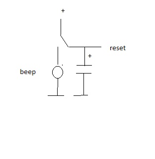

Комрады! Можно ли программно изменить алгоритм пина ресет? Мне нужно, чтобы при нажатии на кнопку ресет, на другой пин подался сигнал (на пищалку) high, delay, low, а после этого ардуина ушла бы в ресет.
Другой пин назначить ресетом нет возможности, только штатный

Глупость какая - конечно можно! Кнопка с 2-мя н.о. контактами и бипер. Нажал - бикает, отпустил - ресет.
Green
Зарегистрирован: 01.10.2015
Тогда лучше активный бипер от резета на +5в. Длительность бипа придётся вручную выдерживать.
mykaida
mykaida аватар
Зарегистрирован: 12.07.2018
Green пишет:
Так в т.з. про время ни слова не было. Ну, в крайнем случае (при 2-х контактах на кнопке) можно конденсатор поставить.

Да, не заметил. Тогда н.о. и переключающий контакт кнопки и конденсатор. Отключаем от плюса и пока конденсатор не разрядится через бипер - ресета не будет.
mykaida
mykaida аватар
Короче так:
Рисую как могу :)
Dumper
Зарегистрирован: 21.09.2020
mykaida пишет:
Короче так:
Рисую как могу :)
Дело в том, что бипером управляет другая нога через транзисторный ключ. И переиначить никак не получится. Т.е. в моем случае можно прописать только программно, а не физически
Dumper пишет:
А, собственно, почему?

mykaida
mykaida аватар
Dumper пишет:
Дело в том, что Вам дали решение задачи. Купите активный бипер - а друге решение - это подача сигнала на пин ардуинки и на замедляющую цепочку (счетчик какой-нибудь), с которого пойдет сигнал на ресет. Только счетчик при несостоявшемся ресете надо будет нулить. Третий вариант - подписать под это еще один контроллер типа тиньки.
Самый простой - первый вариант.
