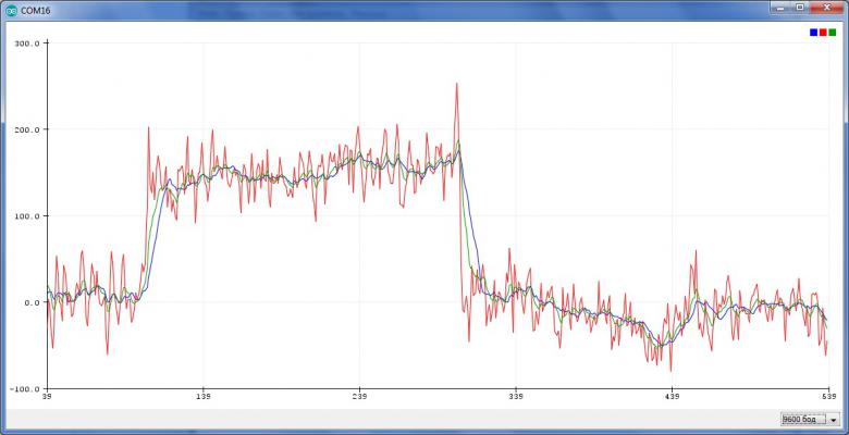

Вожусь вот тоже с hx711, правда с одним пока.   Сейчас вот пробую разные фильтры вместо расчета среднего.
Кину пару умных мыслей...  )))
1. В примере от qwone оба АЦП висят на общем SCK выводе A0. Такое подключение можно использовать не только для экономии пинов, но и для экономии времени считывания. hx711 по-умолчанию (без перепайки) меряет не чаще 10 раз в секунду. Если переписать класс (главное - метод read), то можно читать два сразу, а не по очереди.
2. Не использую расчет среднего из этой библиотеки, а написал свой способ. В массив сохраняется N последних значений и сразу считается среднее. Тогда 1 измерение со средним происходит за 1 чтение АЦП. Иначе для N=10 нужно аж секунду ждать.
П.

Pablos
Pablos аватар
Зарегистрирован: 18.07.2017
Из графика хорошо видно, что простой фильтр первого порядка (Tf/Ts=2.5) дает практически те же результаты, что и усреднение по 5 значениям, а гемора меньше ))))   Программка из одой строчки!
(синий - среднее, красный - реальный замер с шумом, зеленое - фильтр первого порядка)

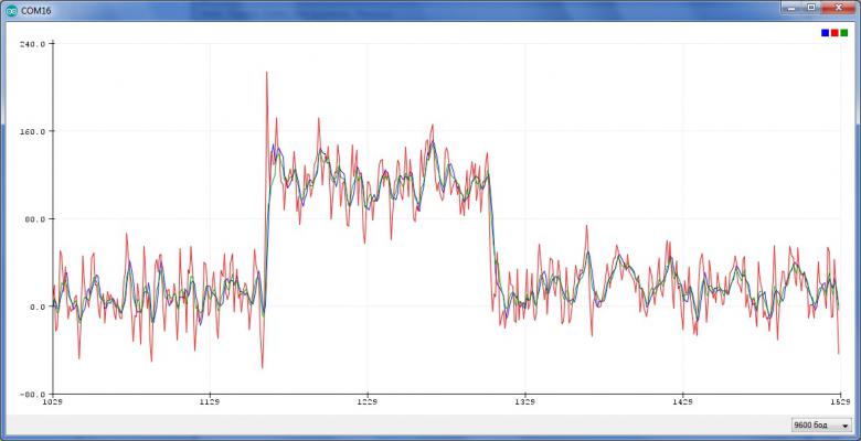

Pablos
Pablos аватар
Вот так еще лучше видно. Tf/Ts=4.5, N=15
