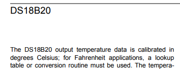

Выдержка из даташита.
Тоже проверил сначала, сходится. Но, похоже, что нет.

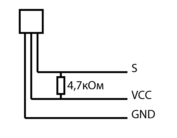

А чего тут понимать? Это здесь так намекают на то, что Вы просите помощи по устройству схемы и кода которого никто из присутствующих не видел. Теперь код есть. Выкладывайте схему подключения.
ААААА! Рашн традишн! Понял вас! :)

lean_74
Зарегистрирован: 22.12.2015
the_matrix пишет:
там по моему крайние выводы это питание, а средний данные , конечно, если это не "авторское" рисование схемы.
the_matrix
the_matrix аватар
Зарегистрирован: 06.03.2018
Подскажите тогда,пожалуйста, чего надо дописать.
Про схемку - да, сам отрисовал.
В строке #83 есть расчет, но сравнения с CRC-байтом принятого скретчпада не производится.

В конечном итоге взял другой датчик(совсем другой) и сравнил его показания со своими. Пришёл к выводу, что дружественный народ Китая вшил в чип подсчет сразу в Фаренгейтах, ибо если принять эту мысль, то при переводе сырых значений (считая, что это температура в Фаренгейтах) получается весьма точное значение в Цельсиях с другим датчиком. Разбег в 1 градус считаю незначительным.
Так что если у кого такое же с этим чипом проскочит - возможно, мы с вами товарищи по прошивке.
