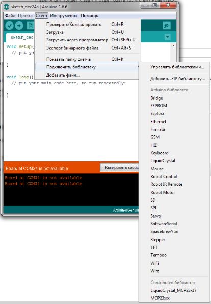

ds18b20 нужна рабочая библиотека
exez
exez аватар
Зарегистрирован: 04.04.2015
Перебрал уже с 2 десятка библиотек. Устанавливаю неважно откуда, оттуда же беру пример и ничего не компилируется.. Постоянно лезут какие то ошибки.
Помогите плиз! Буду очень признателен.

что именно установить оттуда и какой код загрузить? а то там ссылка на ссылке..
bwn
Зарегистрирован: 25.08.2014
OneWire  в составе установленной IDE.

Запускаете IDE, открываете "примеры", OneWire, там есть для этих датчиков. Подключаем на ногу, что в примере, не забываем резистор, компилируем, наслаждаемся.

переустановил компилятор. установил 1.6.5 вроде. ОнеВайр там уже есть. Сэмпл не пашет. компилируется но данные не выводит. при попытке поставить ДалласТепм постоянно вылазит что не хватает файлов. подкидывание файлов из инета не дает желаемого результата..
bwn
Да не нужен никакой Даллас нахер. Для какого семейства датчиков у вас сэмпл? У меня для DS18S20. B20 c ним пахать не будет. Сбросьте код который запускаете.

Alex013
Зарегистрирован: 16.12.2015
Уважаемые, никакие библиотеки из IDE 1.6.6 не удалял, а OneWare не вижу:
Где взять проверенную?
