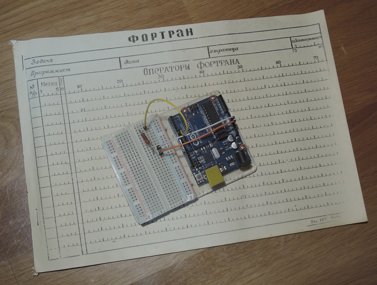

Акромя шуток, но я писал в 9ом классе на синих бланках в 80 позиций...
Аааа... Точно там был номер строки, за каким то непонятным хреном !
Сейчас ЕвгенийП расскажет, за каким хреном номера строк нужны ))
Это да, тогда и строки нумеровали через 10, что бы ченить туда вставить потом :) Но как это на бланке ... ваще не понятно....
А чтобы перфокарту проще было найти.
У меня и перфокарты где-то валялись. Непробитые ))
А, понятно, что бы гоусуб !!! Отмените Евгения пожалуйста !
И чтобы в дневнике мамке писать - мол на занятиях отвлекался и свалял херню, см. строку #...
