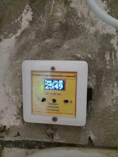

А пока не понимаете - ограничтесь миганием светодиодом или созданием чего-то вроде  "умного вкентилятора для туалета"
николай76
Зарегистрирован: 08.06.2019
Всем большое спасибо за помощь! Как раз перестраховался. Я насчёт умного вентилятора. Попробовал на нём. Так примерно такая же программа и такой же косяк с eeprom. Если проработает 2 месяца буду и бойлер подключать.
