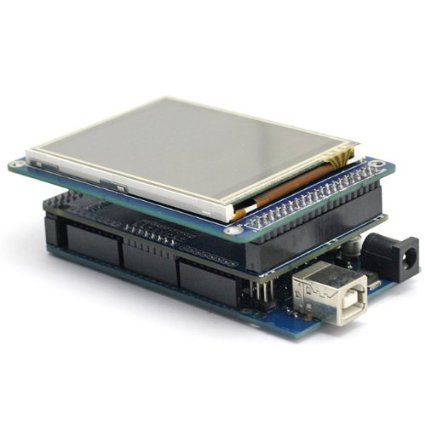

Помогите разобраться.
В старых версиях работает нормально, в новых не могу понять, что не так?
Весь код очень длинный и написан для работы с тач дисплеем, вот фрагмент в котором вроде как проблема.
[code]
#include <EEPROM.h>
byte ch1led[96], ch2led[96], ch3led[96], ch4led[96], ch5led[96];
byte tled[96];

Вернее сказать, массив tled[i] всё же имеет значения, но только с первого прерывания.
Прошу сильно не пинать, я тут только въезжаю в тему...
ruslan.kuchma
Зарегистрирован: 27.11.2015
Вроде разобрался...
В новой IDE нужно задавать массив:
int tled[96];
А старая съедала
byte tled[96];
И нормально работало...

Может неправильно сформулировал.
Проблема в преобразовании типа данных, причину понять я так и не смог.
Как выяснилось она не связана с EEPROM. Тему можно закрыть.
Почему это выплыло только в IDE версии 1.6.х, ???

ЕвгенийП, Так автор сказал, что выложил нарезку кода, а не весь код. Как обычно, ошибки в коде, который не приложили, потому что даже не подозревают, что там и есть ошибка.
ruslan.kuchma
Не вопрос...
Вот, Вам код, изучайте
На Arduino IDE 1.x.x нет проблем, на 1.6.x проблемы...
