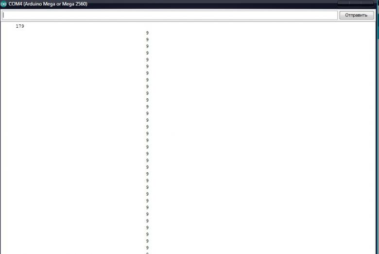

Добрый день.
Столкнулся с проблемой, на экран можно выводить только переменные типа char*, а записывать настройки в модуль часов только в int. написал программу с использованием itoa и atoi, все работает, туда-сюда конвертирует выводит и т.п. НО! почему-то с EEPROM это не работает.

char* Eprmcon[1];

itoa(Znach, Eprmcon[0],10);
Serial.println(itoa(Znach, Eprmcon[0],10));
Здесь пример кода без излишков. Считывание с микросхемы памяти проходит нормально (значение 179), а вот конвертация выдает что-то странное и зацикливает ардуино.
пример того, что видно в порте:
Пардон, забыл удалить const адресс, здесь она не используется.
У вас массив указателей на символы размерностью 1 создан, оно и глючит не по-детски. Надо бы создавать не массив указателей на символы, а массив символов - разницу ощущаете? Надо так:
#include <Wire.h> #include <Eeprom24C01_02.h> #define EEPROM_ADDRESS 0x50 static Eeprom24C01_02 eeprom(EEPROM_ADDRESS); char Eprmcon[10] = {0}; // массив символов из 10 штук, влезет строковое представление числа 123456789, плюс нуль-терминатор void setup() { Serial.begin(9600); eeprom.initialize(); const byte address = 0; int Znach; Znach = int(eeprom.readByte(1)); delay(5); Serial.println(Znach); Serial.println(itoa(Znach, Eprmcon,10)); } void loop() { }Благодарю. Теперь разницу ощущаю. Когда я делал часы, там я действительно указывал массив. Поэтому-то оно и работало.
