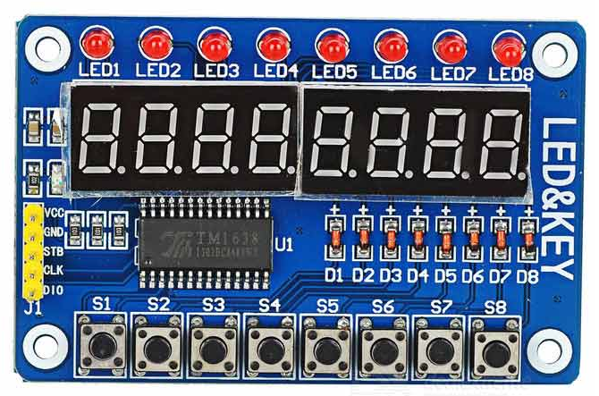

здорово народ! недавно мне пришла с китая вот такая железка.
летом я собрался варить котел длительного горения. и купил я ее специально что бы собрать на ней электронику для управления котлом, но до лета далеко поэтому решил заняться сейчас самой электроникой.
для сборки я решил использовать Arduino UNO R3, термопару на max6675 два однолинейных реле и эту железку TM1638

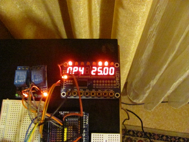

в итоге после четырех вечеров непосильного труда получилось вот что
1 кнопка розжиг загарается 7 светодиод на дисплее отображается РОЗ и температура котла
2 кнопка нажимая на кнопку по очереди будут включатся 4 пунката натройки

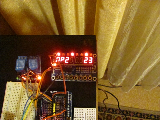

1 настройка рабочей температуры горит 3 светодиод на дисплее отображается ПР1 и настраеваемая рабочая температура
2 настройка времини продувки в секундах горит 4 светодиод на дисплее отображается ПР2 и настраевоемое значение

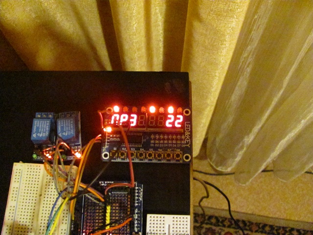

3 настройка перерыва продувки в минутах горит 5 светодиод на дисплее отображается ПР3 и настраевоемое значение
4 настройка температуры отключения насоса если кончилось топливо горит 6 светодиод на дисплее отображается ПР4 и настраевоемое значение
3-4 кнопки +,-

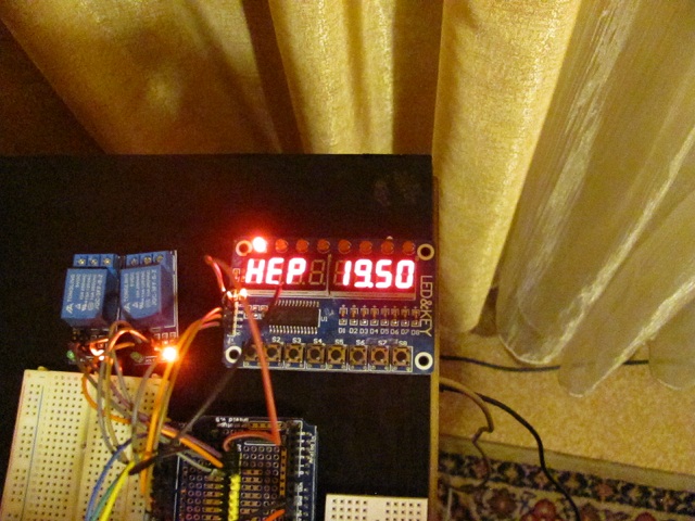

если температура ниже температуры отключения насоса горит 1 светодиод на дисплее отображается НЕР и температура котла
если температура выше температуры отключения насоса горит 2 светодиод на дисплее отображается РАБ и температура котла

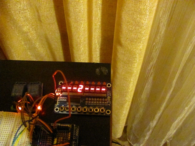

при включении вместо задержки такой запуск на 3 секунды
сам код еще сырой, протестировал все кроме таймера на продувку котла, для этого нужно уйма времени. займусь этим завтра, если будут какие косяки допинаю и выкину ниже.

ТМ1638 имеет 8 кнопок 8 светодиодных индикаторов и 8 семисигментых индикаоров, я думаю что это самый удобный модуль для реализации таких проектов.
