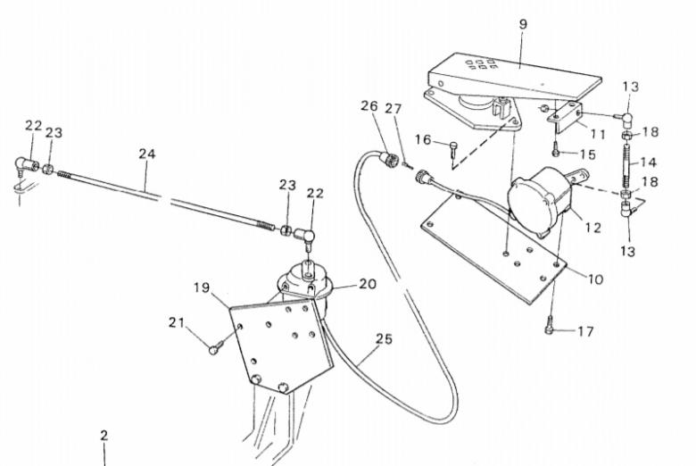

Как можно сюда или куда закинуть электросхему? И если прикреплять видео то только через ютуб? Схема простая на редукторе тяга к ТНВД двигателя, редуктор крутит вал на 170 градусов. f015497 вбейте в гугле и на второй картинке схема редуктора.

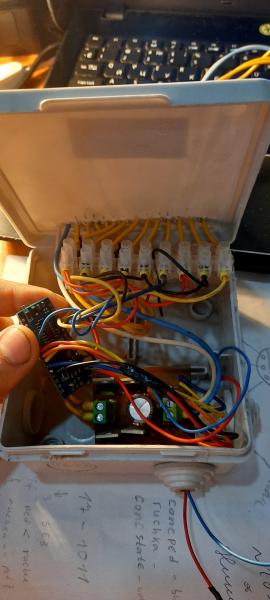

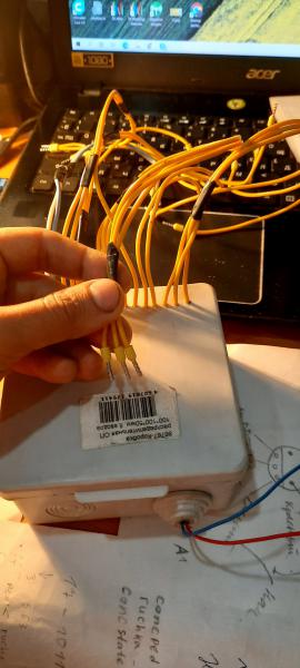

Монтаж вот такой.
Схему по мануалу нашел только такую

dfyziz
Зарегистрирован: 05.10.2020
Разобрал педаль увидел переменник, к нему и подключился. Также и с редуктором. От резисторов переменных шли штатные провода. Далее по логике работы.
