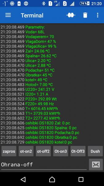

к слову сказать, пока я въезжаю в ваш код (отдельное спасибо за него Вам), решил проверить свой код со стрингами на ардуино мега, работает,считывает все параметры сразу..получается нано не справляется со стрингами в таком количестве?
Такие штуки удобней писать по-человечески, через char req[] = "..." - там же вроде как в запросе слова обычные. То, что буквы - пишете буквами, то, что не буквы - через \xHH, где HH - hex-код. У меня во фрагменте кода входящий пакет так имитирован.
вот так у меня выглядят параметры в блютуз мониторе. но это смоим кодом с кучей стрингов, на меге заработал сразу, но при внедрении в код умного дома пришлось еще потанцевать..
как разберусь с нормальным кодом, перейду на него..
