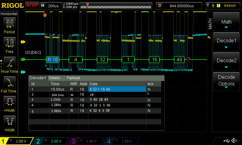

Добрый день.
Хочу сделать эмулятор кассетоприемника для магнитолы, в нем стоит philips 83c751 с I2C. Вместо него будет стоять Leonardo. С этим протоколом и программированием очень туго, помогите пожалуйста написать скетч
при играющей кассете идут след. данные (DEC):
R/W Addres DATA ASK
W 18 19 Y
R 18 4 32 4 3 39 N
при отключенном кассетоприемнике только запрос (как я понял):
R/W Addres DATA ASK
W 18 19 Y
пробовал вот такой скетч, но ардуино молчит в ответ на запрос.

4 32 4 3 39 (наверное шестнадцариричное) в протоколе и
4 32 4 5 41 (точно десятиричное) у Вас в прошивке - так и надо ?
извиняюсь, должно быть 39 (в прошивке ошибка). на осциллографе в формате декодирования выставлен режим DEC. в режиме HEX выглядит вот так ( R 18 04 20 04 03 27 N)
А 5 в прошивке вместо 3 в протоколе?
3 вместо 5, не могу изменить первое сообщение

Cho1s, с таким мутным сигналом нет гарантии что считалось правильно. Вот так должно быть.
Cпасибо! сегодня поиграюсь с настройками
Dimax, вроде все правильно было считано (максимально приближенно к вашему изображению http://prntscr.com/gitlfx и http://prntscr.com/gitpbz )
не могу понять почему Leonardo не отвечает, толи не видит запрос, толи не может отправить сообщение..
нашел PDF на кассетоприемник там есть контакт CRQ (что за он, google мне не подскал) вот осцоллограмма с ним (3-й розовый канал) 1 2 3
