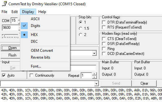

Казалось бы простая задача, но что-то не выходит...
Итак, есть датчик, который раз в секунду посылает 32 байта. Чтобы увидеть, что шлёт датчик, использую программу CommTest. Данные имеют вид: "42h, 4Dh, 00h, 1Ch, 00h, 08h, 00h, 0Bh, 00h, 0Ch, 00h, 08h, 00h, 0Bh, 00h, 0Ch, 05h, E5h, 01h, BAh, 00h, 51h, 00h, 02h, 00h, 00h, 00h, 00h, 97h, 00h, 03h, 78h".

К COM-порту подключён (был) датчик через переходник - "USB-SERIAL CH340 (COM15)".
Датчик раз в секунду посылает 32 байта в COM-порт.
Я пишу программу на С#, которая принимает из COM-порта 32 байта (от датчика). Далее обрабатывает. Но это уже не важно.
Также я использую CommTest, который мне показывает эти 32 байта. Так, просто чтобы видеть, что в COM приходят данные. Выше я привёл пример с шестнадцатиричными данными, я могу их в десятичных или в ASCII привести, но это не важно.
Мне надо чтобы ардуина посылала 32 байта. Они у меня в программе в массиве в HEX виде. Я изменил скетч на отсылку 32 байт.
byte ARR[32] = {0x42, 0x4D, 0x00, 0x1C, 0x01, 0xBF, 0x0C, 0xCE, 0x13, 0xA6, 0x01, 0x29, 0x08, 0x88, 0x0D, 0x18, 0xFF, 0xFF, 0xA6, 0x97, 0x7E, 0xB4, 0x22, 0x29, 0x09, 0x1A, 0x02, 0x2C, 0x97, 0x00, 0x09, 0x7D};
  Serial.write(ARR, 32);
Ни моя программа, ни CommTest посылаемых ардуиной данных не видит. Возможно, надо указывать какой-нибудь "закрывающий байт" или какой-то командой подтверждать конец передачи данных, я не знаю...

Да. Вы правы. Проблема была на стороне приёма. И проблема в сигнале "Data Terminal Ready". Если в CommTest ставлю галочку "DataTerminalReady", то из порта с ардуинкой начинает принимать 32 байта.
Похоже, что CH340 как-то сама насильно впихивает данные в COM-порт :) А в случае с ардуиной, ей нужно посылать сигнал "Data Terminal Ready". Добавил в свою программу на C# "DtrEnable=true" и всё заработало.
