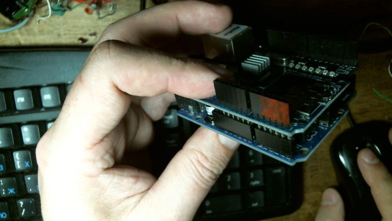

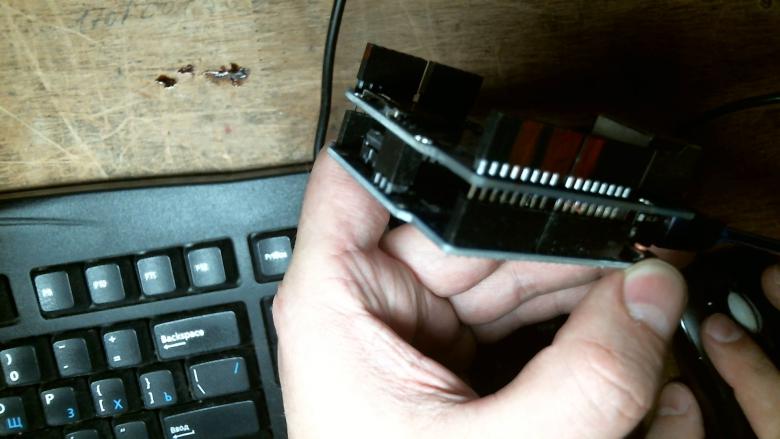

Я этот щиток на Arduino Mega ADK и Arduino Uno R3 проверял одним и тем же кодом на ура.
Релюшный щиток сверху третей полкой на ура.
И не грееется я на всякий случай радиатор приклеил на w5100

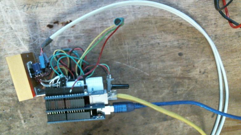

попробуйте понять что здесь написано - это с рабочего сервера каждая строчка вилизана и вычищена летает ласточкой
при беглом взгляде я думаю вы увидите полностью отображаетя распиновка официальной платы
так сказать вариант заготовка для разработчика
заказчику просто удаляя строчки и преименовывая можно отдавать рабочий девайс
ключевое слово удаляя а не комментируя иначе вы не расслябляете arduino
выверять каждый символ менять каждые пробелы на табуляцию и т. д. никакой графики вылетает за один раз клиенту
