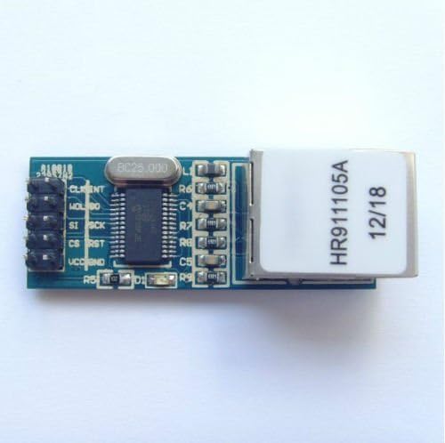

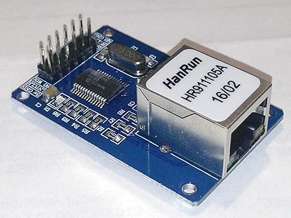

Другие ENC запинговались? Можно фото/ссылку на оба варианта?
enot0324
Зарегистрирован: 10.04.2019
такой не захотел отвечать:
https://images-na.ssl-images-amazon.com/images/I/41aFIk96jLL._AC_.jpg
купил этот, все отлично заработало с первого раза:
https://images-na.ssl-images-amazon.com/images/I/71Bf5EmsGlL._SX425_.jpg
Если первый запитали от 5V, то, скорее всего, сразу запалили. Он на 3.3V рассчитан.

miks69
Зарегистрирован: 16.02.2020
sadman41 пишет:
Я у себя пробовал такой вариант и в описании у него написано питание 5V. А если он реально 3,3V тогда объясните мне, зачем он вообще нужен, если у Arduino питание 5V?

Открываем ENC28J60 Data Sheet и читаем:
- Operating Voltage of 3.1V to 3.6V (3.3V typical)
- 5V Tolerant Inputs
На модуле с гребёнкой 2x6 снизу платы припаян AMS1117-3.3, понижающий VCC до 3.3V.
Модуль же с гребёнкой 2x5 такового LDO не имеет и должен запитываться от уже "готовых" 3.3V
Что же касается вопроса "зачем он нужен" - так этот модуль и не исключительно для Arduino. В мире достаточно микроконтроллеров с Operating Voltage 3.3V, таковые даже поддерживаются платформой Arduino. Я, конечно, не буду относить к ним Вемосы, ESP-xxx, STM32, однако Due и Pro Mini - вполне себе 3.3V платы.

miks69
sadman41 пишет:
Выходит я тоже лоханулся и видимо сжег его...
