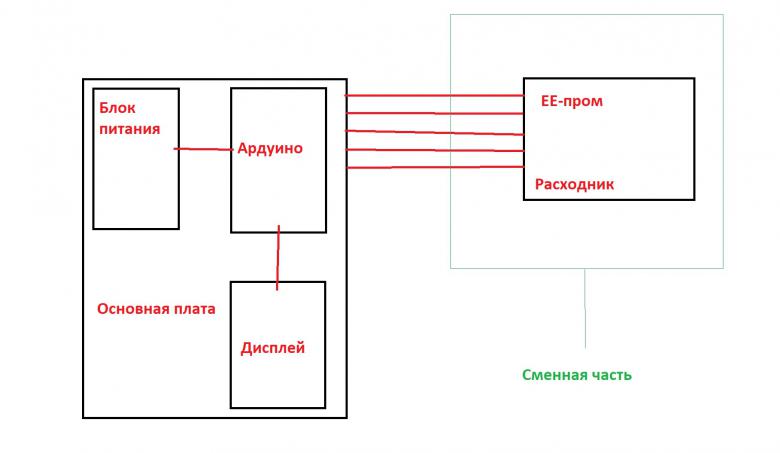

Всем привет, сделал устройство которое требует со временем менять расходник.
в этот расходник хочу встроить eeprom, ардуинка будет считывать данные с еепрома и выводить на дисплей о оставшемся времени работы и серийный номер расходника.
К примеру, расходник может работать 3600 секунд (1 час)
При нажатии на кнопку 1, считыванние данных с еепром, отображение на дисплей, -1 сек, запись в ее пром и так по кругу.
подскажите примерно, как это можно реализовать на миткросхеме SOP-8

Вы хотите каждую секунду в еепром писать? Количество циклов перезаписи еепром ограничено.
Да... и это будет 3600 или 7200 раз.
Насколько мне известно, еепром можно 100.000 раз перезаписывать, а некоторые 1млн раз.

То есть то, что ардуину придется менять каждые 15 часов работы устройства - вас устраивает?

А почему вы решили, что в расходнике должна быть целая ардуина и она будет жертвой? Как понял я из объяснений ТСа, ардуина стоит в устройстве, а в расходнике должна быть только какая-нибудь м/с eeprom.

Нет, вы не правильно поняли..
Ардуино ненадо менять... надо менять сам расходник - который содержит ее пром.
И само устройство будет работать всегда, а вот секунды будут списыватся, в момент нажатия кнопки.
Обьясню на примере..
Ардуино и реле, реле включается при нажатии на кнопку которая подключена к выходу А1, так при нажатии этой кнопки - считывается значение, делается -1 ( каждую секунду) и записывается новое значение.
В ее пром будет записано 3600 (что соответсвует 1 часу работы) тоесть устройство, с нажатой кнопкой - будет работать 1 час.. Далее, чтобы продолжить работу - расходник с еепром (нужно сменить на новый) в котором так же - будет записано значение 3600.
да все верно.. типа как катридж в принтере.. если чип в катридже исчерпал значение - катридж выкинули, поставили новый.. тут так же
Или в расходник записать еще раз 3600...

То есть принцип работы расходника - жмем кнопку и пока она нажата расходник работает, и ардуина все это время пишет в eeprom?
Да, когда кнопка нажата, расходник работает, ардуинка каждую секуду с еепром считывает значение, делает -1, и записывает новое значение и так по кругу.
