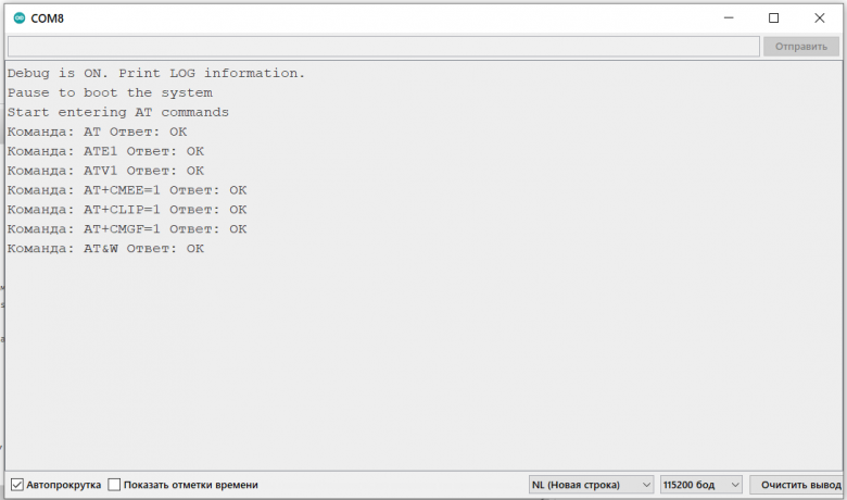

По сути 146 строка должна была определять, что в ответе есть дубль команды и далее удалить ее. LOG в мониторе порта вот такой....
Debug is ON. Print LOG information.
Pause to boot the system
Start entering AT commands
Комманда: AT
Ответ: ...
И вот даже сюда не копируется текст из монитора. После слова "Ответ:" есть какой то символ... естественно его не видно. По программе я не понимаю, какой там символ вставляется. Соответственно я не могу удалить его программно.
Прошу помощи в исправлении кривизны рук. Как удалить не нужные символы?

Так выглядит ответ в мониторе порта.

Allleksey пишет:
Распечатайте кроме текста ответа еще то же самое, только кодами символов (скажем, в HEX).
(Исходник не смотрел)

Переписал код вот так:
String sendCommand(String command, boolean weitingResponse){
  String response_sendCommand = "No response was expected";
  SerialAT.println(command);
  if (weitingResponse){
    response_sendCommand = waitResponse();
    if (response_sendCommand.startsWith(command)) {  // Убираем из ответа дублирующуюся команду
      response_sendCommand = response_sendCommand.substring(response_sendCommand.indexOf("\r", command.length()) + 2);
    if (response_sendCommand = "OK") SerialMon.println("Команда: " + command + " Ответ: ОК");
  return response_sendCommand;
Можно считать вопрос решеным. Хотя я не понимаю, в чем разница. Почему по разному отображает монитор порта информацию.
xDriver
xDriver аватар
Зарегистрирован: 14.08.2015
я бы так не радовался, ибо в коде ошибка и в 9 строке всегда будет "ОК" :)

не долго музыка играла...
Так в чем же причина? :(
    if (response_sendCommand == "OK") SerialMon.println("Команда: " + command + " Ответ: ОК");
Поправил... естественно работать перестала программа.

Никак не соображу, как преобразовать переменную String в массив (например char) и вывести цифровые значения в монитор порта.
xDriver
xDriver аватар
надо смотреть что там вы "нарезаете"
SerialMon.println("Команда: " + command + " Ответ: " + response_sendCommand);

может эхо для начала выключить? я не помню как там - АТЕ0 чтоль, не помню...
Allleksey
Зарегистрирован: 28.11.2020
Со всеми ответами разобрался. Усекаю исходный ответ до символа char(10) и остается только ответ "ОК". А вот с форматом и содержанием ответа на запрос "АТ" не понятно.
andriano пишет:
Спасибо за подсказку. После реализации Вашего предложения стало понятно, что нужно сделать.
andycat
andycat аватар
Зарегистрирован: 07.09.2017
Allleksey пишет:
зря, некоторые команды после ОК еще что то нужное/важное могут прислать, если уж вам необходимо искать именно последний ответ ОК то я например ищу строку "OK\r\n"
http://arduino.ru/forum/apparatnye-voprosy/vse-o-sim800l-i-vse-chto-s-ni...
if (s800lib::findResp((char *)"OK\r\n", br)) {
