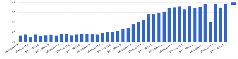

датчик показывает температуру где то на марсе а не на балконе спб. больше 40 градусов!!
extern "C" { #include "user_interface.h" uint16 readvdd33(void); } #include <ESP8266WiFi.h> WiFiClient client; #include <Adafruit_BMP280.h> Adafruit_BMP280 bme; char server[] = "site.ru"; String url =""; void setup() { if (!bme.begin()) { while (1); } url = "/bmp280.php?Temp="+(String)bme.readTemperature()+"&Press="+(String)bme.readPressure()+"&Volt="+readvdd33(); WiFi.begin("name", "pass"); while (WiFi.status() != WL_CONNECTED) { delay(500); } } void loop() { httpRequest(); ESP.deepSleep(1000000000); } void httpRequest() { client.stop(); if (client.connect(server, 80)) { client.println("GET "+url+" HTTP/1.1"); client.println("Host: www.site.ru"); client.println("User-Agent: ArduinoWiFi/1.1"); client.println("Connection: close"); client.println(); } }что ему нужно? встроен в модуль esp8266, закрыт экраном, лежит в тени
Может сама плата при работе греется?
я это учел. микросхема esp8266 действительно греется при работе, но - датчик я расположил как можно дальше от нее и у меня микросхема спит 15 мин (т.е остыть до t окр.среды явно успевает), а после пробуждения первым делом получает значения с датчика и только потом подключается к сети и отправляет
