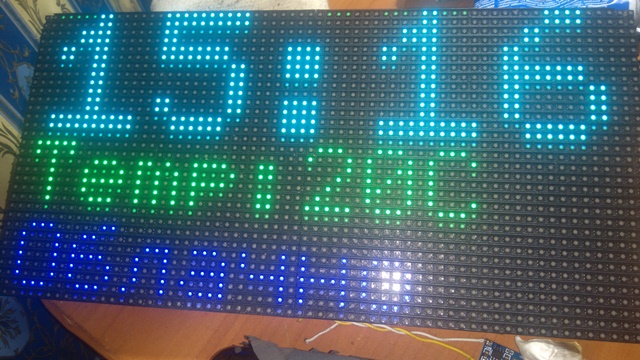

классное табло. Три матрицы вертикально, если я правильно вижу?
нет одна 64х32
