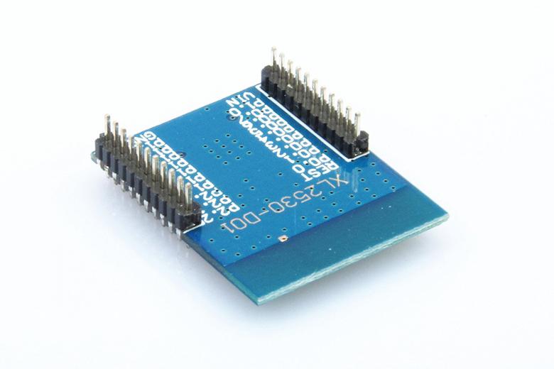

Есть у кого опыт работы с ZigBEE модулям XL2530-D01
Ср, 19/04/2017 - 08:18
Сам модуль собран на чипе Texas Insrument CC2530
Как тут сказано их можно соединить в одну сеть до 400 узлов http://www.compel.ru/2014/02/17/sozdana-zigbee-set-iz-400-uzlov-na-baze-cc2530
Кто знает поделитесь опытом как с ним работать?
Arduino85, я с ними никогда не работал, но на Вашем месте сделал бы следующее.
Там на фото модуля отлично видно куда какая дорожка идёт. Поэтому я, для начала, сделал бы для себя схему модуля и расписал бы какой пин микросхемы к какому пину модуля присоединён. Потом бы взял даташит на микросхему и посмотрел бы там как с нею (микросхемой) работать, ну а имея таблицу соответсвия пинов модуля пинам микросхемы заодно бы понял как работать с модулем. Попробуйте. И нам потом расскажете. Я бы и физически, наверное, помог бы, да нет у меня такого модуля.
Откройте даташит на СС2530 и почитайте. Будут конкретные вопросы, попробую ответить. А работать с ними можно по разному, смотря какой выхлоп хотите получить.
Вот схема. В Даташите только характеристики: http://www.ti.com/lit/ds/symlink/cc2530.pdf

Вот он модуль и как я его подключу к софту? Был бы это AVR контроллер на который куча всяхих программаторов.
Так ... я ж Вам говорю,
1 смотрите от каких пинов микросхемы идут провода к каким пинам модуля.
2 ищете даташит или аппноут в котором сказано как эта микросхема программируется
3 Скачиваете софт, пишете блинк и компилируете в hex
4. используя знания п.2, пытаетесь залить этот hex в модуль.
Если удалось и блинк замигал, - Вы на коне. Теперь Вы можете писать сфот любой сложности, заливать и использовать.
Первая задача - суметь залить блинк. Начните с неё.Просто разберитесь как она программируется, скомпилируйте блинк и залейте.
Не думаю, что это сверхневыполнимая задача.
