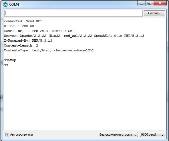

Подскажите пожалуйста как правильно работать с Ethernet Shild-ом. Отправить get запрос на выполнение скрипта который заносит данные в БД mysql у меня получилось. А вот считать данные у меня не получается((

Casper17, пока не смотрел код, но навскидку в ардуине вы обращаетесь к файлу get2.php, а приводите код из get.php - там (на сервере) точно есть файл get2.php?
Плюс, проверьте IP-адреса на соответствие.
P.S. В коде ничего криминального не нашел. Разве что вместо
if(client.available())я бы написалwhile(client.available())Да get2.php, тут опечатался. Хорошо попробую.
Ну и еще - обычно между отправкой запроса и чтением ответа необходим делей, чтоб сервер успел ответить, иначе ардуина не успеет услышать ответ и "побежит" дальше. Как раз 37-я строчка пустая для него :)
Я ставлю 10-50 миллис.
Спасибо большое помогло!

Отсеять получилось, но вот мне кажется что не рационально немножко так.. Или от этого не уйти?
Ну по мне самый простой способ - принимать строку и потом искать первое вхождение "\r\n\r\n" и "резать".
У меня так:
in = in.substring(in.indexOf("\r\n\r\n") + 4);Хотя, может и неоптимально.
А можешь расписать как работают эти функции? Почитал немного о них, но как точно они работают немного не понял.. Я вот так пока реализовал
while (client.available()) // Если пришли данные от сервера, читаем и отображаем их в Serial-порту { char c = client.read(); currentLine += c; Serial.print(c); if (c == '\n') { currentLine = ""; }Для моих задач работае хорошо и в переменной currentLine остается только число которое передавал, в скрипте можно указать перед числом несколько раз "\n\n" к примеру.. Просто для развития и знаний хочется узнать как у вас работает))
Что именно непонятно?
Substring - Извлекает подстроку из данного экземпляра. Подстрока начинается с указанной позиции знака и имеет указанную длину.
indexOf - Возвращает индекс с отсчетом от нуля первого вхождения значения указанной строки в данном экземпляре.
То есть, индексофом ищу первое (и оно единсвенное будет, если в возвращаемой строке не будет два раза возврата строки подряд) вхождение во всю полученную строку символов "\r\n\r\n" (где \r - символ возврата каретки, а \n - перевода строки - проще говоря, в строке ищу два "энтера"), запоминаю позицию начала этой комбинации и, поскольку эта "комбинация" состоит из 4-х символов, прибавляю 4 - это будет позиция начала строки с обрезанным всем (и этими четырьмя символами тоже) и извлекаю подстроку сабстрингом (нужную сроку).

void loop() { if (Serial.available()) { val = Serial.read(); if (val == '1') { Serial.println("connecting to server..."); if (client.connect(server, 80)) { Serial.println("making HTTP request..."); // Создаем GET HTTP-запрос client.println("GET /get2.php HTTP/1.1"); client.println("HOST: 192.168.1.44"); client.println(); if (client.connected()) { if (client.available()) { // считываем полученные байты: char inChar = client.read(); Serial.println(inChar); // добавляем полученные байты в конец строки: currentLine += inChar; Serial.println(currentLine); } client.stop(); } } } } }И так теперь видно, что Вы послали запрос, получили один символ, вывели его в сериал и остановили клиента. В следующий проход цикла loop ситуация повториться. Пауза которую вы добавили "по совету друзей" проблемму Вам не решила - просто за время ожидания в память приехал весь ответ сервера, но если связь будет хуже то проблемма проявится.
Попробуем изменить немного код:
void loop() { if (Serial.available()) { val = Serial.read(); if (val == '1') { Serial.println("connecting to server..."); if (client.connect(server, 80)) { Serial.println("making HTTP request..."); // Создаем GET HTTP-запрос client.println("GET /get2.php HTTP/1.1"); client.println("HOST: 192.168.1.44"); client.println(); while (client.connected()) { if (client.available()) { // считываем полученные байты: char inChar = client.read(); //Serial.println(inChar); // добавляем полученные байты в конец строки: currentLine += inChar; } } Serial.println(currentLine); client.stop(); } } } }Мне кажеться так будет правильней.
В этом случае наш цыкл while собирает все доступные символы до закрытия соединения сервером.
После чего выводит полученный контент и завершает работу клиента.
По поводу парсинга - добавьте в php код какуюто метку по которой Вы будете опознавать ваши данные, капримеру <MyData:99> где 99 это ваши данные. Таким образом найти их будет значительно легче.
