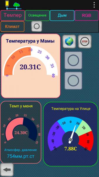

Хочу поделиться как у меня устроен на мобиле мой не большой умный дом
Это к первоначальному вопросу вообще никакого отношения не имеет.
